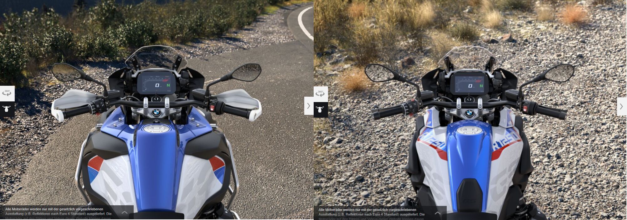

Sind nicht die Handschützer, sondern der serienmässige Motorschutz der Adventure, der die paar Zentimeter mehr aufträgt...
Gonzo2
Gonzo2
13.11.2018
923
R 1100 GS und 1250GS HP

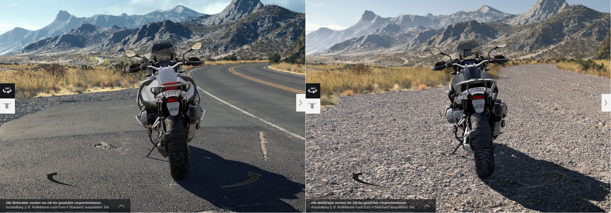

Nee hast Recht - die Handschützer sind eindeutig der breiteste Punkt:
P.S.: Interessant ist der Hintergrund im Konfigurator: Strasse bei der Adventure und Schotter bei der normalen GS...
