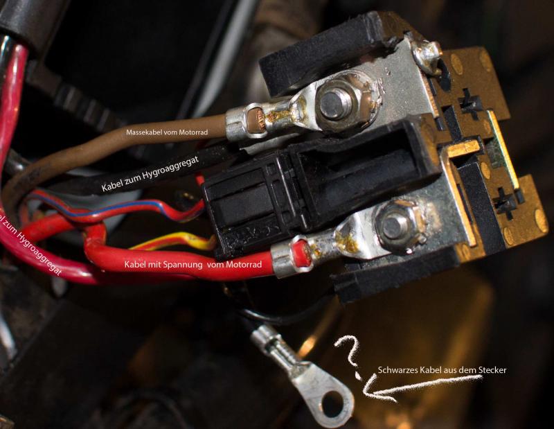

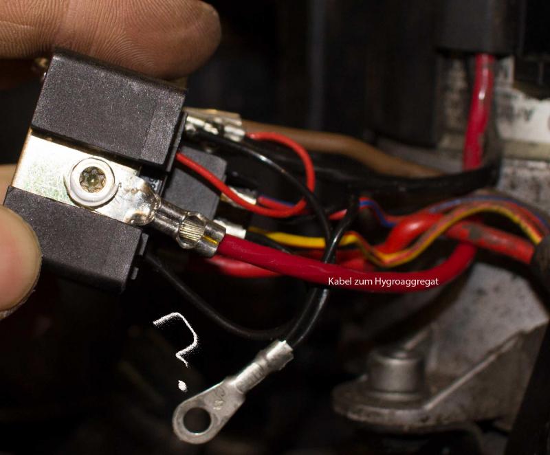

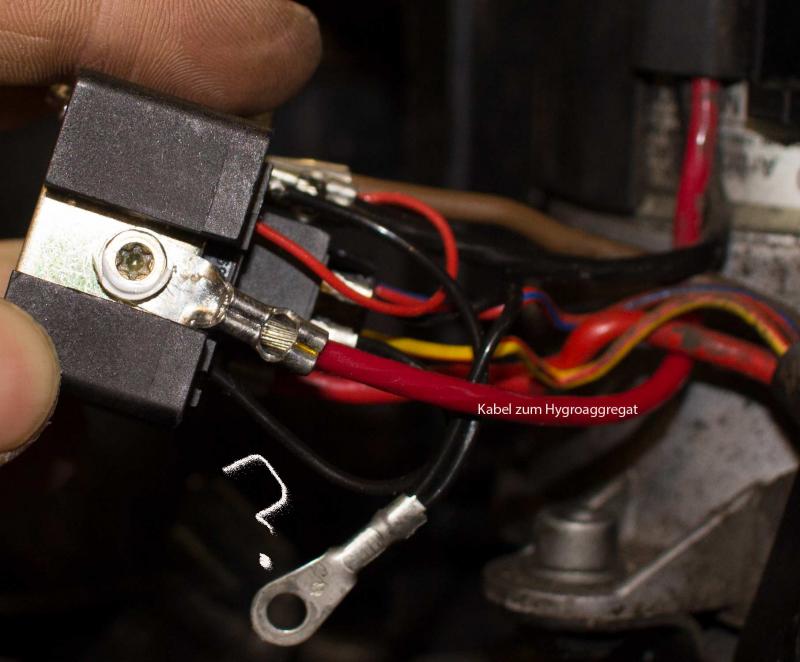

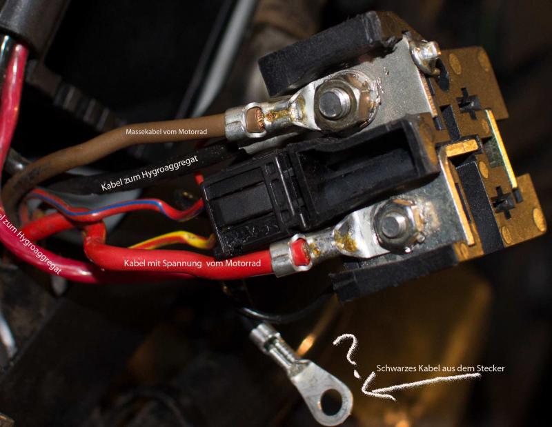

so, es ist definitiv das Relais. Ich habe ein neues bestellt.
hat zufällig noch jemand ein Foto der Verkabelung am Stecker für das Relais? ich habe im Eifer des Gefechts alle Kabel abgemacht und weiß jetzt nicht mehr so recht wo diese hinkamen :eekek:
N
nickbert
so, das Problem ist beseitigt, das Relais funktioniert. Das "?" Kabel kam hinten ans rote Kabel, ich war etwas zu vorsichtig, Rot auf Schwarz erschien keine gute Kombination aber muss wohl so
