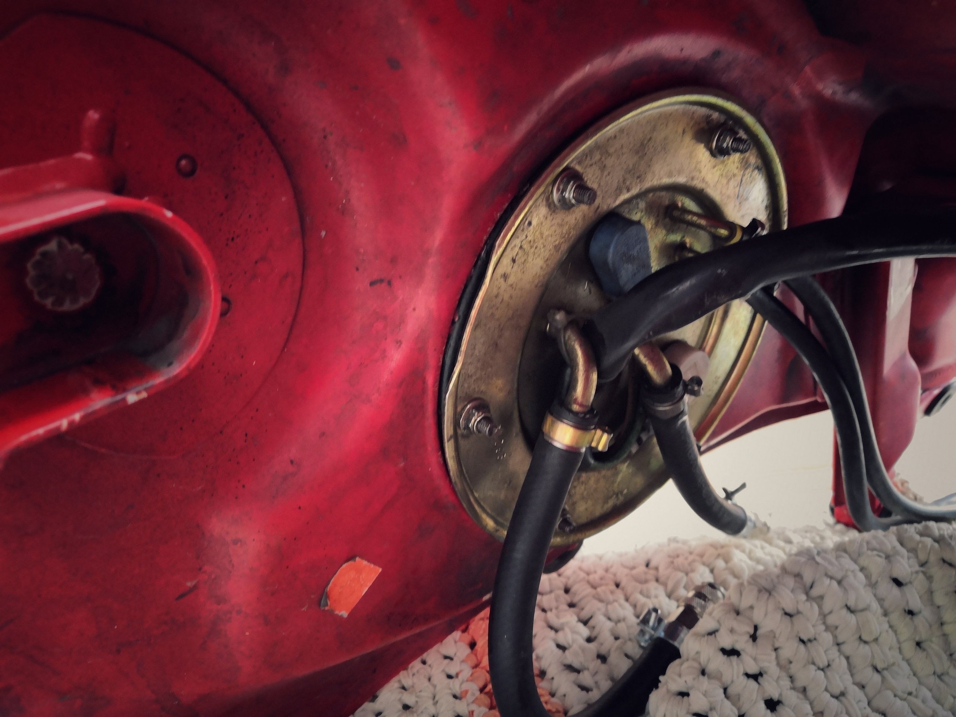

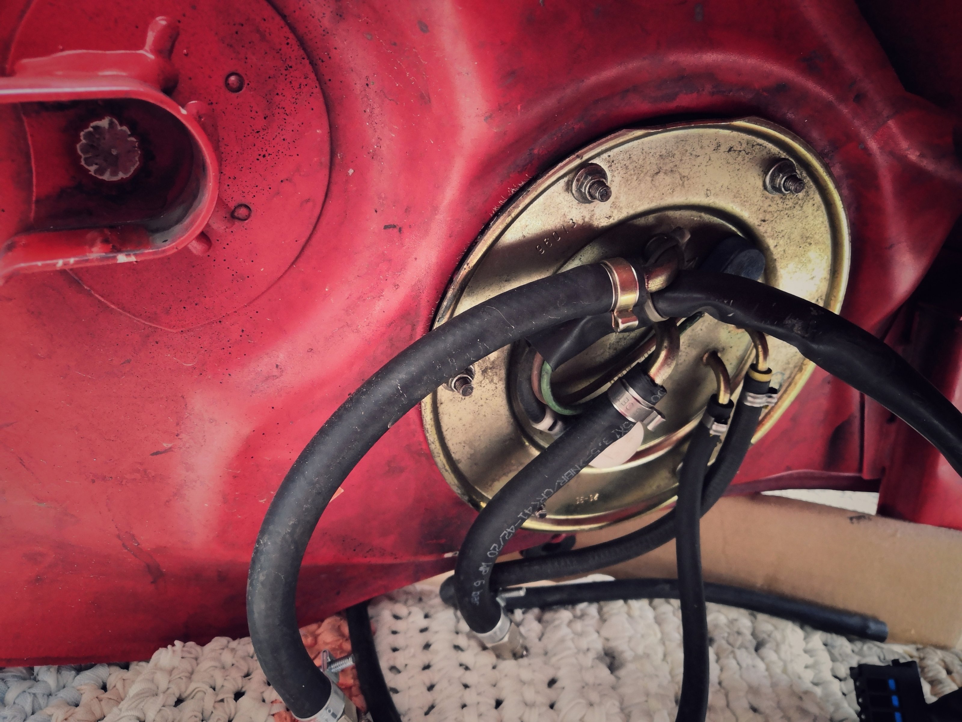

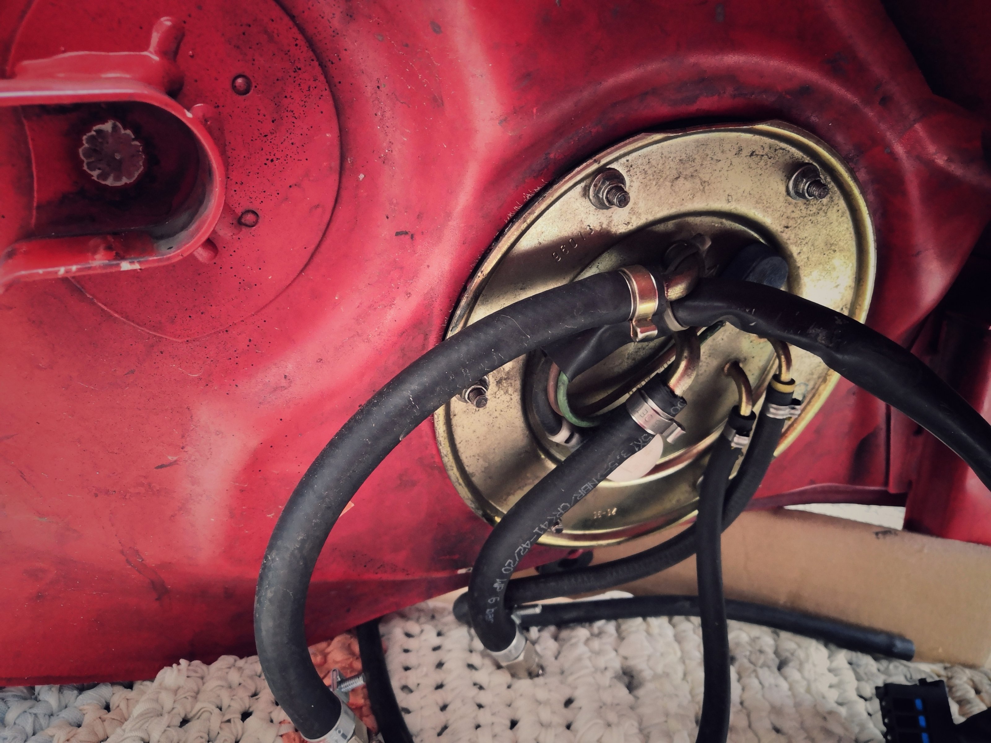

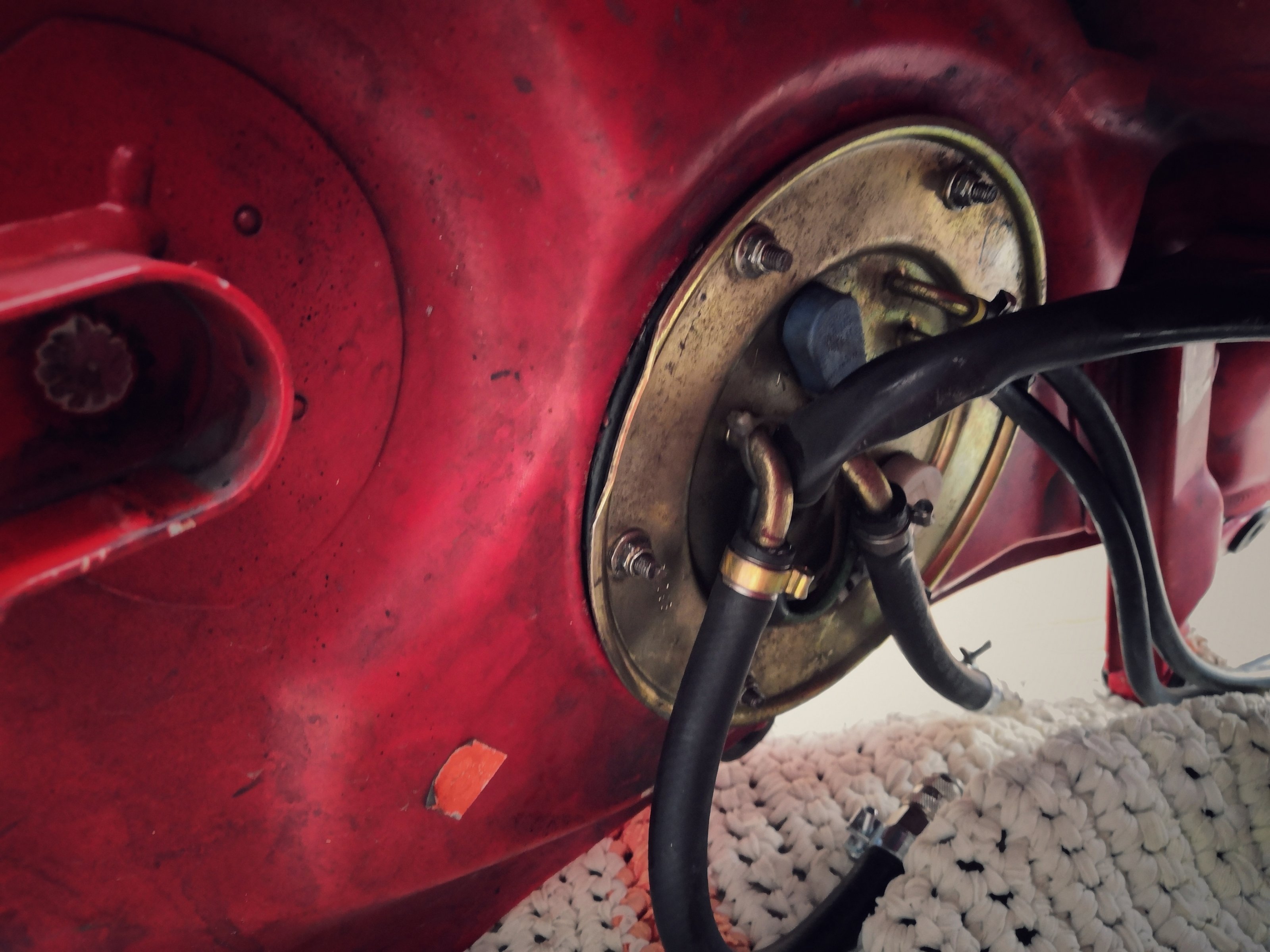

Ich kaufe ein "G" wie Geberplatte und möchte auflösen...
Tank heute entleert und abgebaut. Der Verdacht hat sich sofort erhärtet, der Vorgänger hat nach dem Spritpumpenwechsel die Geberplatte falsch eingebaut.
Ein paar Handgriffe später war sie richtigrum drinnen...
...und siehe da, selbst mit brennender bzw. leuchtender Reservelampe kein Ruckeln mehr und perfekter Durchzug von unten.
...und wie durch Zauberhand funktioniert auch die FID Tankanzeige wieder :D
