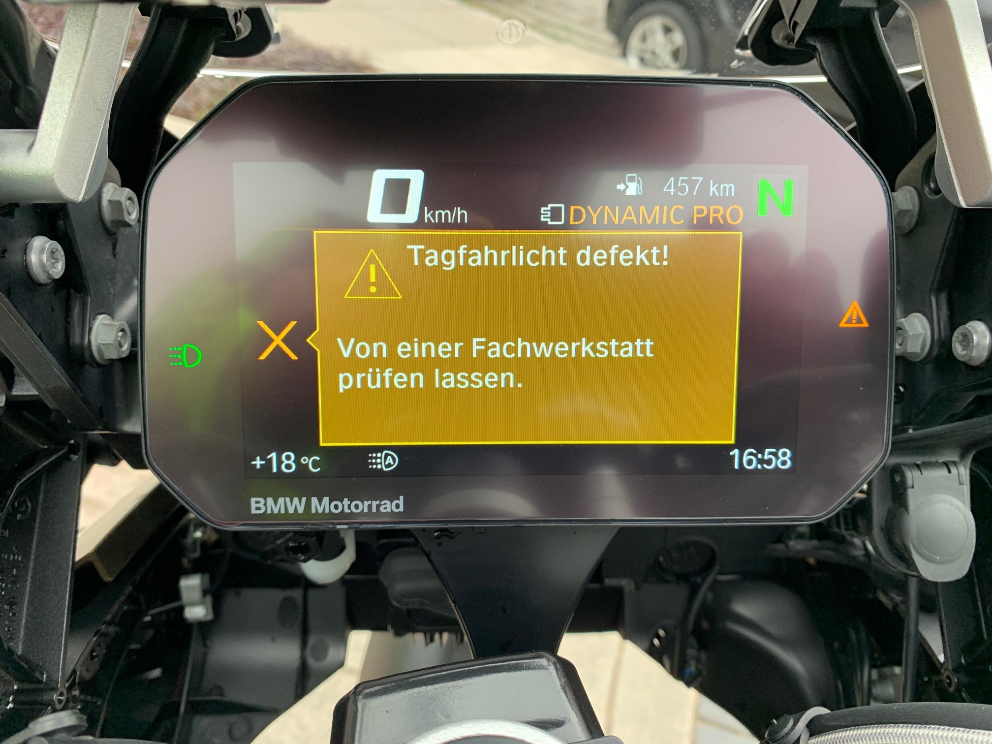

Hallo zusammen,
hier scheint die Frage am besten hinzupassen.
Hat das schon mal jemand gehabt?
Kam einfach plötzlich, der LED-Kranz geht nicht mehr.

Nein, hatte ich noch nicht. Mein Beileid.
Aber die Temperatur würde ich auch gerne mal wieder lesen können auf meinem TFT.

Leider gibt es bei vielen 1250er Probleme mit dem Steckerkontakt zum Steuergerät. Gerüchteweise sollen die Werkstätten ein Reinigungsgerät bekommen haben um das Problem zu lösen. Ich würde es erst bei der nächsten Inspektion ansprechen. Ich hatte auch mehrfach Störungsmeldungen verschiedenster Art.

Kein Gerücht, ist wirklich ein Problem, nur das die Werkstätten natürlich das Zeug selbst ranholen müssen. Hat meine gerade erst bei meiner Maschine gemacht. Einfach nur um ein Problem ausschließen zu können.

Dienstag Termin zum Regel-Service (11.000), da wird will man es richten. Beim Terminausmachen wurde mir am Telefon mitgeteilt dass wohl auch die beiden Bremszangen vorne gewechselt werden sollen, obwohl bisher unauffällig.
Schaunn mer mal....

Mal angenommen, das TFL ist wirklich kaputt, also das LED-Leuchtmittel.
Hat man darauf Gewährleistung oder Garantie?
Ist ja immerhin ein Leuchtmittel, und auf die gibt es meines Wissens sowas nicht (unabhängig nun davon, ob der Freundliche da etwas "dreht" oder eine Versicherung herhalten muss).

Naja, egal wie auch immer man es nennt, ich erwarte schon dass das Licht etwas mehr als 4 Monate / 10.000 km durchhält....
