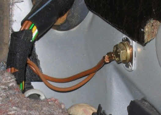

Da braucht es kein Video zu. Du hast wie schon beschrieben ein Kontaktproblem. Das dürfte eine Masseverbindung zur Karosse sein. Ich denke mal eine Schraube in der Nähe der Rückleuchten dürfte gammelig sein.
