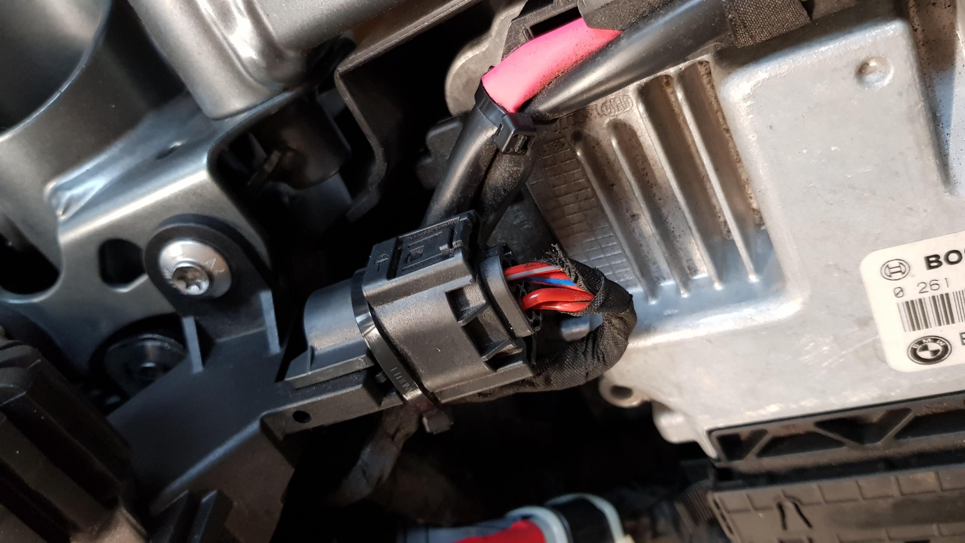

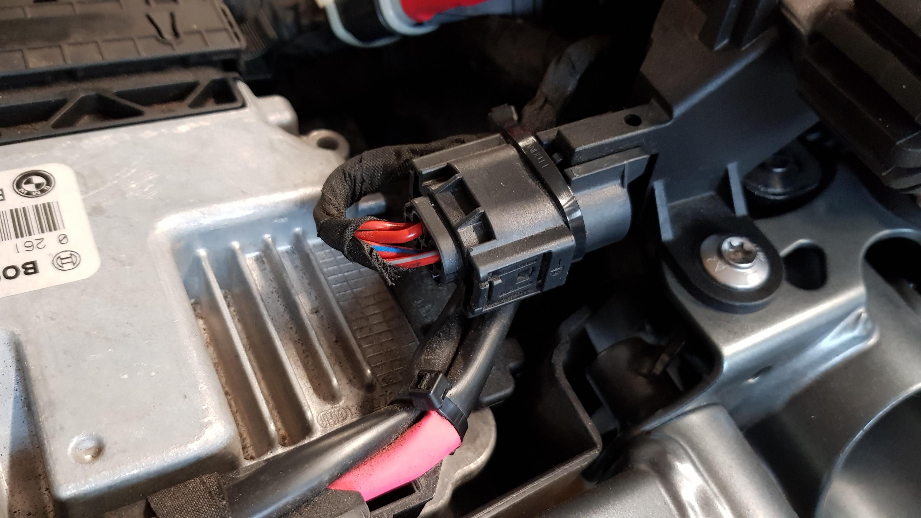

ist jemandem bekannt, bis zu welchem Stromverbrauch die ZFE noch die Steckdose zuverlässig abschaltet (Ruhemodus)?
Hintergrund ist, dass ich einen GPS Tracker dort anschliessen möchte, dieser aber bis zu 20 mA/h Dauerstromverbrauch hat.
Ich möchte auch keinen Schalter einbauen, da es absolut unauffällig und praxistauglich sein soll.
Gibt es Alternative wie z.B. an diesem Stecker geschaltet 12+ zu bekommen? Stromdiebe möchte ich nicht einsetzen.

Du könntest den Tracker direkt an die Batterie hängen und per Relais- oder Transistorschaltung den Strom nur bei eingeschaltetem Motor freigeben.
Der Schaltstrom müsste nur klein genug sein, um nicht die ZFE aufzuwecken.
Vielleicht gibts hier ja jemanden, der sich damit auskennt.
Alternativ könntest du versuchen, einen Stromlaufplan zu ergattern.
Oder ganz frech in der Werkstatt nachfragen, die haben bestimmt die Infos dazu.
Mich würds auch interessieren, allerdings für ein USB-Ladegerät (das ich nicht in die Bordsteckdose stöpseln möchte).
Im Moment hängt es neben dem Stecker auf deinem Bild unter dem Sitz, mit Schalter: unauffällig und unpraktikabel.
