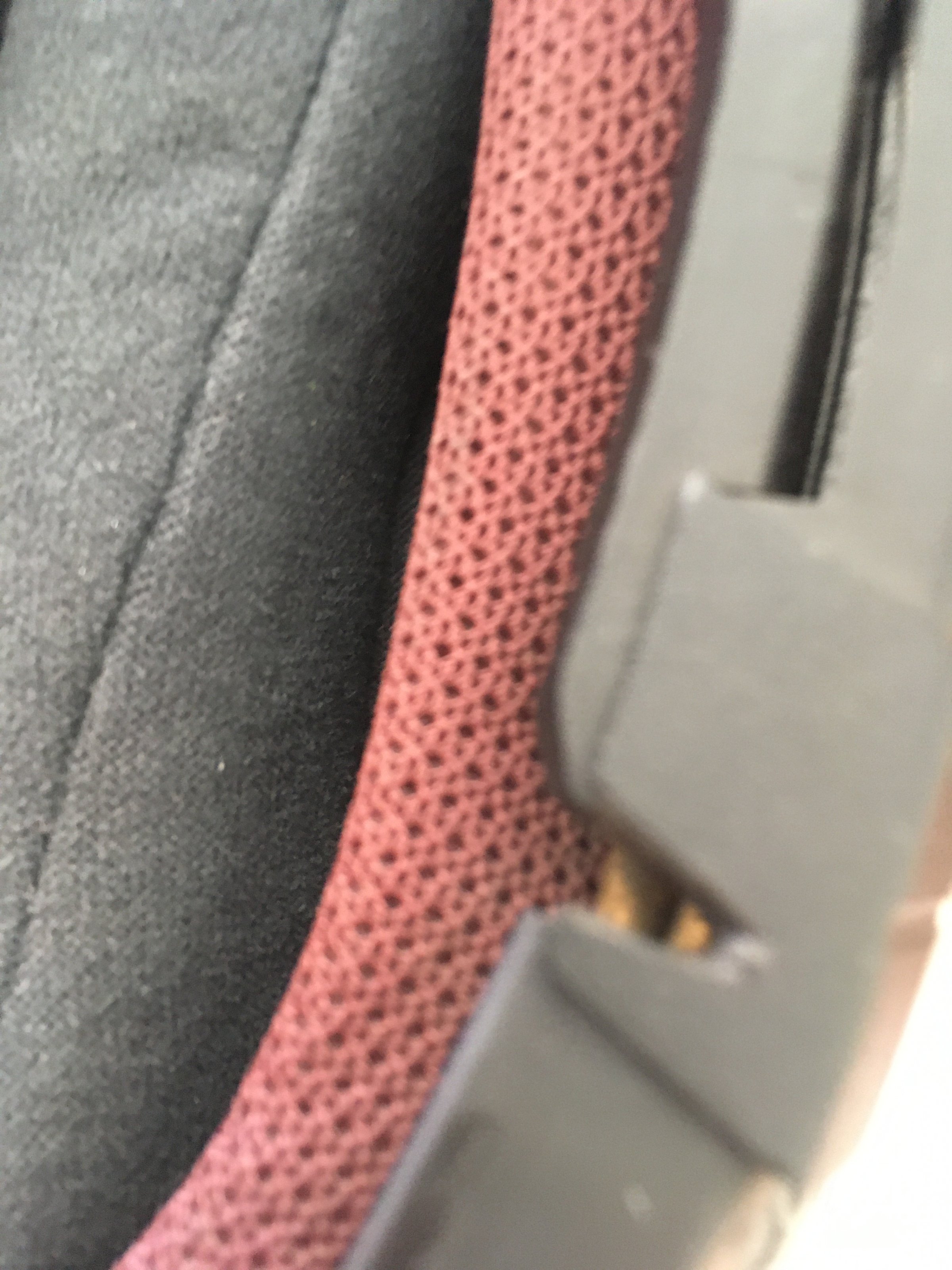

habe gerade ein Freed Conn Headset in meinen Schuberth E1 eingebaut. Ging soweit problemlos.
Was mir nicht so recht gefällt, ist die Kabeldurchführung in den Helm. Bei Schuberth muss ja zum Schluss der Kragen (Neckroll) wieder in die Führung geklemmt werden. Mangels Aussparung am Helm werden nun aber die drei Kabel des Headsets zwischen dem Helm und dem Kragen eingeklemmt.
Wie habt ihr das gelöst? Einfach eingeklemmt lassen? Oder gehen die Kabel dann irgendwann kaputt? Oder habt ihr eine andere Kabelführung gewählt?

Hallo Roman,
ich hatte auch die Herausforderung.
Bei drei C3 und einem C3pro habe ich das Kabel, wie von Dir vermutet, "einfach" eingeklemmt.
Über die Jahre gab es keine Probleme.

Ich hab ein bisschen gefeilt. Hinten an dem Schieber für die Sonnenblende dadurch war das abknicken nicht so extrem
Der vorherige Helm hatte an dieser Stelle eine Aussparung daher bin ich auch erst darauf gekommen bei dem hier auf dem Bild an der Stelle zu feilen
