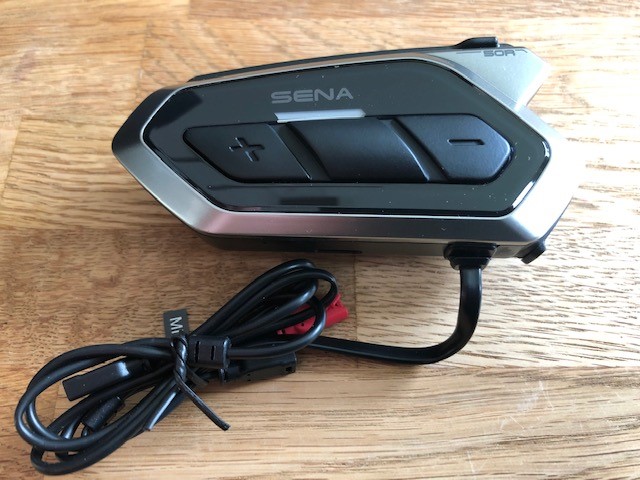

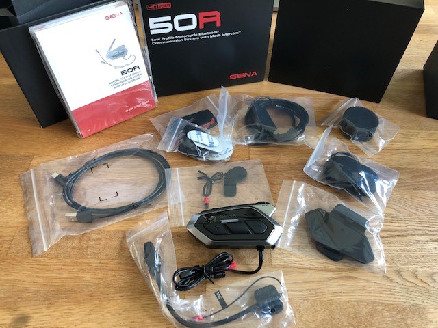

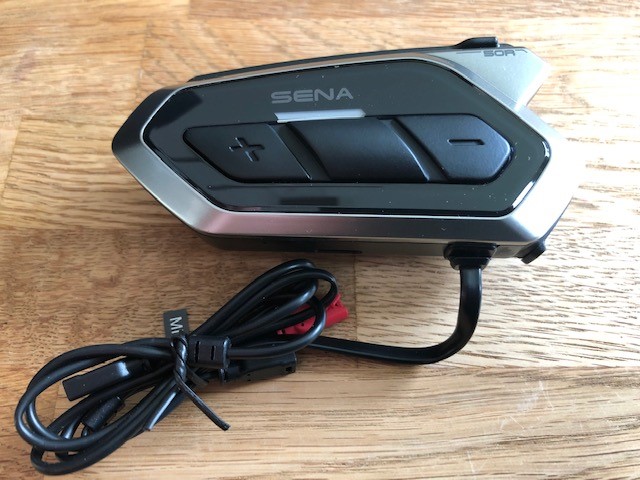

Hallo zusammen!

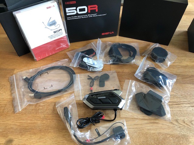

Ich konnte heute nun endlich ein Sena 50R ergattern und hoffe, dass es am kommenden Samstag da sein wird.
In erster Linie habe ich mich gegen das schönere, toll zu integrierende BMW- System entschieden, weil ich gerne auch eine Kommunikation zu meinen (Gruppen-) Mitfahrern aufbauen können möchte, und zwar ohne das zusätzliche BMW Bike-to-Bike-Modul (für aus meiner Sicht zu viel Geld) dazu rüsten zu müssen. Hinzu wollte ich die Möglichkeit haben, das Gerät im Falle eines Helmwechsels mitnehmen zu können - universal sollte es sein.
Ich werde hier demnächst mal darüber berichten, wie der Einbau vonstatten ging und wie es im ganzen so funktioniert...

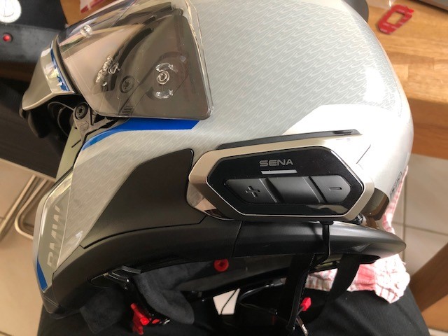

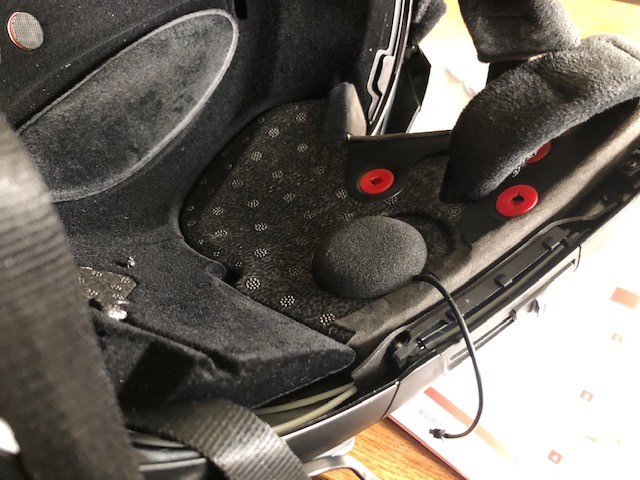

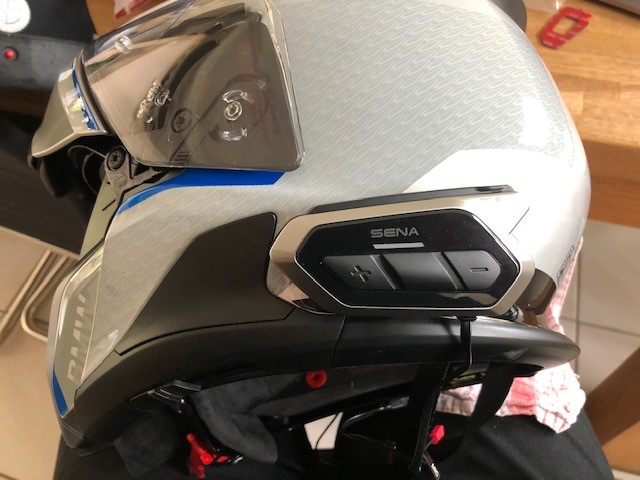

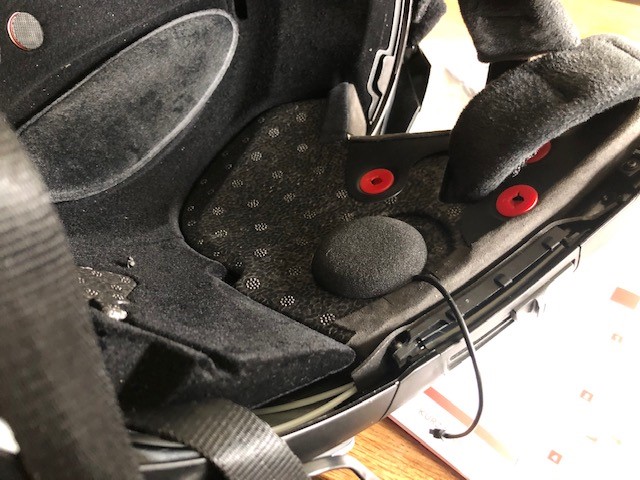

So, hier nun ein kurzer Einbaubericht.
Einbau: ca. 30-45 Minuten
Schwierigkeitsgrad: Eigentlich einfach. Allerdings sollte man sich vorher mal schlau machen, wie das Helmfutter ausgebaut wird. Dafür kann ich die BMW- Anleitung für den Einbau der originalen Kommunikationsanlage empfehlen.
Durch die Vorbereitung der originalen Sprecheinheit, hat man keine Nöte irgendetwas unterzubringen. Es muss nichts geklebt oder gar hineingequetscht werden - Kabel in die vorhandenen Hohlräume reinschmeißen und fertig.
Ich habe mich entschieden, die Einheit selbst mit dem Klettverschluss relativ weit hinten an der Helmschale zu befestigen. Des Weiteren habe ich vorerst nicht den Schwanenhals verwendet, da ich aus optischen Gründen das "lose" Mikrofon schöner finde.
Eine Koppelung mit meinen IPhone und dem BMW Navigator war problemlos.
Für die Nutzung von Siri, die Siri- Lautstärke und Empfindlichkeit für die Sprachsteuerung hochregeln, sonst schwer zu verstehen und unsensibel. Den Rest kann man sehr schön über die Sena 50 Utility App einstellen. Den Sena Device Manager braucht man nicht.
Den Klang finde ich persönlich sehr gut! Allerdings finde ich das Musikhören nur bis ca. 100 km/h angenehm. Die Lautsprecher werde ich wohl nochmal ein wenig tiefer einsetzen, da sie mir etwas zu weit vor stehen und dadurch leicht auf die Ohren drücken. Die Bedienung über die drei Knöpfe des Geräts erfordern während der Fahrt etwas Feingefühl, an dem ich noch arbeiten muss. Eigentlich braucht man das aber auch nicht, da Siri alles machen kann - wenn man es denn will.
Soweit so gut erst einmal - alles andere bin ich grad für mich am ausprobieren und herumtesten...

So, mit ausprobieren und herumtesten bin ich mit folgendem Ergebnis durch:
Ausgebaut und zurückgeschickt, Geld zurück bekommen.
Warum?
  • Radio, auch wenn es für mich eigentlich nicht wichtig war, hätte ich zumindest erwartet, das es funktioniert. Dem war nicht so - außer Störgeräusche war nichts zu empfangen.
  • Siri Sprachbedienung ist leider eine komplette Katastrophe. Diese war für mich jedoch das Hauptkaufargument! Meine Hoffnung dabei war, dass es so schön wie sonst auch mit meinem IPhone geht - leider Fehlanzeige. Egal welches Micro ich eingebaut hatte, egal welche Empfindlichkeit und auch für Siri von mir dazu eingestellt wurde, funktionierte das eigentlich nur im Stand. Alle anderen einstellbaren Optionen führten leider auch ins leere... Während der Fahrt ab ca. 20km/h war eine Sprachnutzung praktisch nicht mehr möglich! Versuche mit Siri etwas deutlicher, sprich lauter zu kommunizieren führte dazu, das im Stadtgebiet eher die Passanten mir in der Ausführung der Sprachbefehle helfen wollten.
Die alternative Bedienung via Tastatur direkt am 50R kann ich leider nicht empfehlen. Mit den Handschuhen ist es während der Fahrt schon recht fummelig und das Erfühlen der richtigen Tasten schon sehr übungsbedürftig. Das schlimmste dabei jedoch ist, das man sich deswegen sehr leicht in irgendwelche Sub- Menüs des Geräts verstrickt. Das brauche ich nun gar nicht - wie gesagt meine Hoffnung war die "perfekte" Sprachbedienung.
  • Musik hören war eigentlich recht gut. Die Lautsprecher hörten sich satt und ausgewogen an. Bis 100 km/h gut nutzbar. Danach überwiegen für mich zu sehr die Fahrtgeräusche, so dass ich es dann nicht mehr nutzen mochte.
  • Telefonieren: Katastrophe! Auch hier eher ein Abfallprodukt, welches ich als eine Art Notfunktion betrachtet habe, aber funktionieren sollte es dennoch schon. Ich war immer sehr gut zu verstehen, aber anders herum war es schon bei ca. 50 km/ h praktisch nicht mehr möglich die Lautstärke sinnvoll anzupassen - schon gar nicht via Tastatur.
Tja, nun hört mein Test auch schon auf. Die bis hier getesteten Funktionen haben mich persönlich so geärgert, dass ich auf die Testnutzung von Mesh und Co. direkt verzichtet habe, obwohl der Anwendungsfall natürlich neben der Sprachbedienung natürlich der Sinn und Zweck des Kaufs war. Für 359€ hatte ich hohe Erwartungen, die für mich leider nicht erfüllt wurden.
Nun habe ich seit 2 Woche das Sena 10R und schau her: läuft ganz gut! Nur die Lautsprecher sind nicht so gut wie beim 50R!
