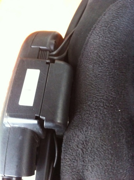

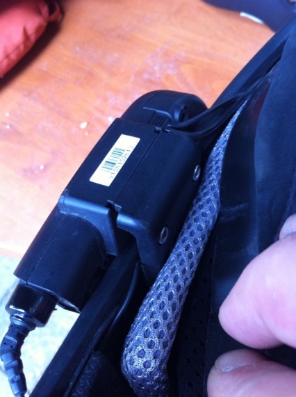

Ich hab die Halterung zerstörungsfrei am Uvex Enduro Carbon geklemmt. Das geht nix kaputt...

Dann mache bitte ein Bild von der Innenseite des Helms

Danke und das hatte ich erwartet.
Das würde für mich nicht in Frage kommen, da du damit die Innenschale vom Helm gelöst hast.
CBR
Das ist aber bei jedem Helm so. Die innenschale ist doch nur angeklebt.
Mann muss das ja nicht abreisen nur so weit öffnen das die klemme reinpasst.
