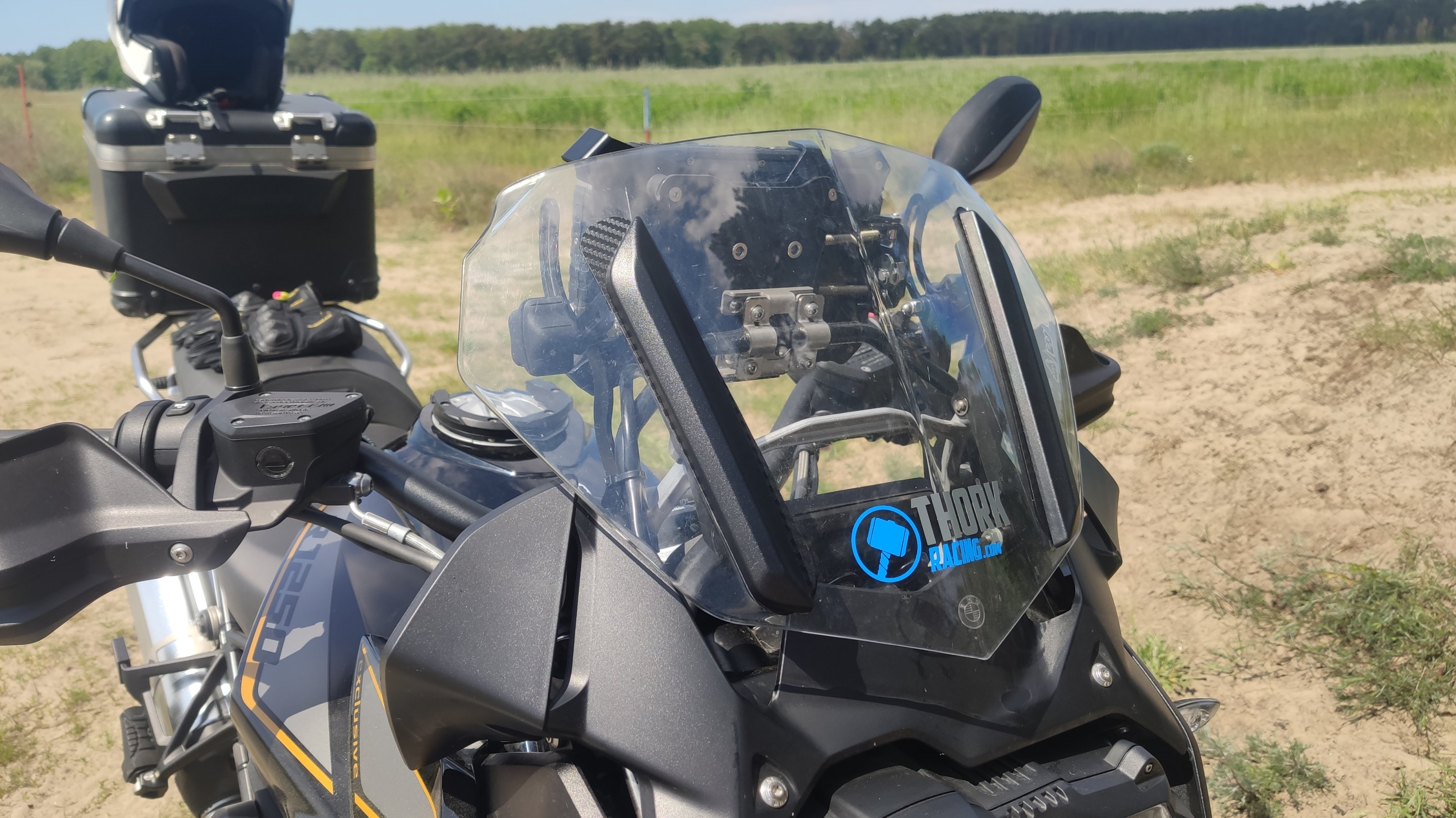

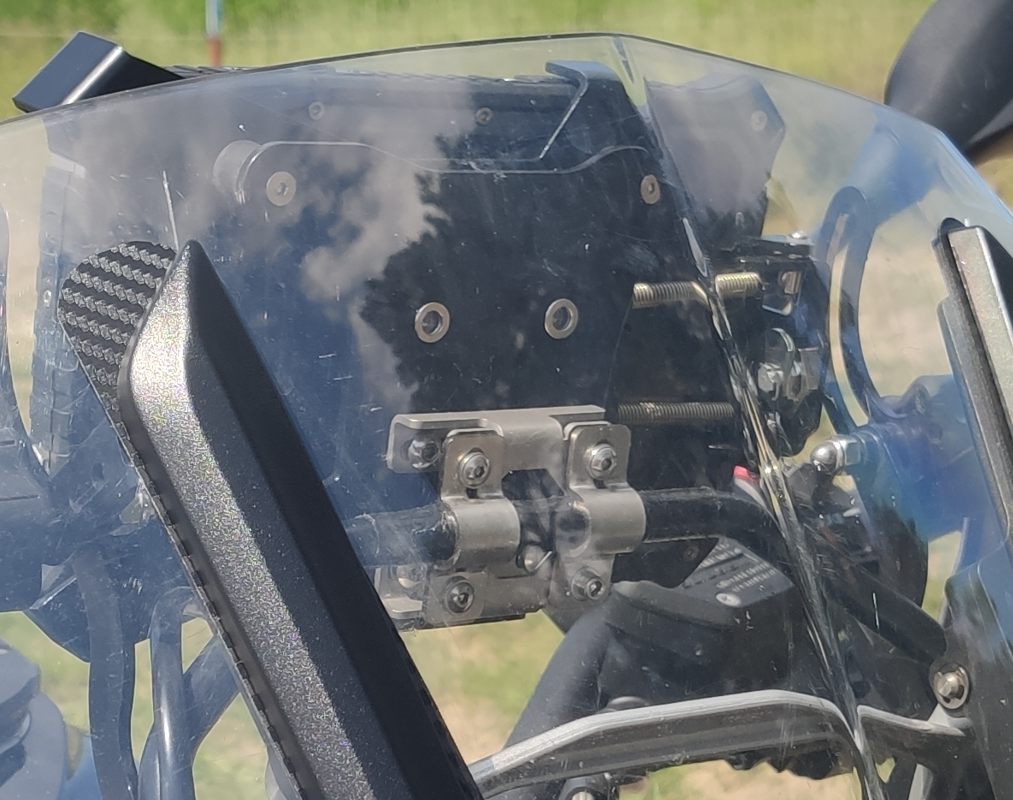

Hier ein paar Eindrücke ...
Auf dem Foto ist gerade für's Gelände eine kurze Scheibe (gekürzte Standard-Scheibe der GS) montiert.
Ich habe wegen der großen Wunderlich-Scheibe re + li jeweils noch eine zusätzliche Scheibenverstärkung o.ä. montiert. Der Halter passt gut dazwischen. An das Schloss zum Abschließen komme ich auch noch ran.
Mit der großen Wunderlich Scheibe stoße ich, wenn ich die Scheibe ganz nach unten mache, an den Halter an. Das mache ich aber nicht, ich fahre immer mit halber Höhe - das passt für mich.
Den Halter vom Pad habe ich mit zwei 16mm-Schellen und einem Adapter (den hatte ich noch vom Tschechischen Handy-Holder 2.0) auf dem Navi-Bügel montiert. Letztendlich brauchte ich nur etwas Abstand vom Bügel weg, wegen dem Platz für die Scheibe (max. 15 mm). Carpe Iter (bzw. Thork Racing) bietet dafür auch eine Alu-Platte an.

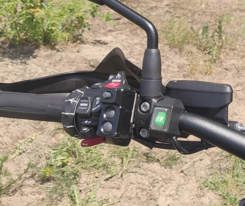

Den Controller (Fernbedienung) habe ich direkt am Lenker neben dem Spiegelhalter montiert.
Die Montage mitttels zusätzlichen Adapter am Spiegel direkt fand ich nicht so gut und auch sehr "auffällig".
