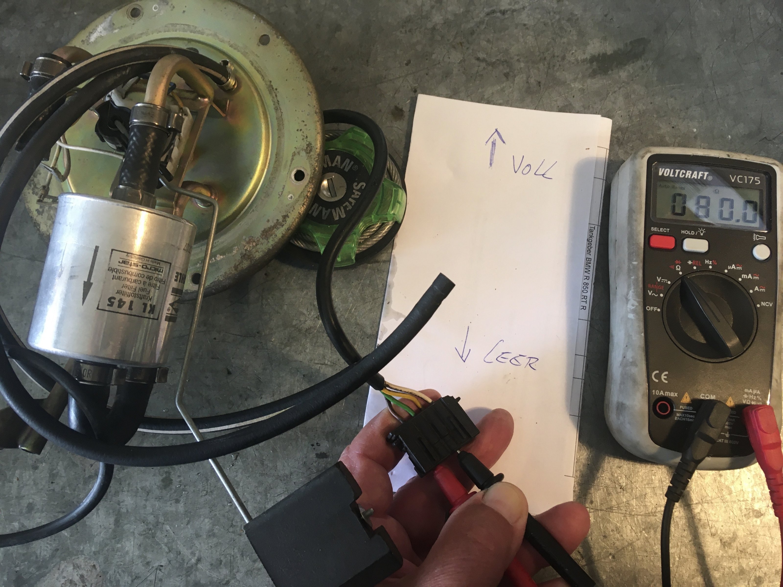

hier ists gut beschrieben, wie der Geber funktioniert:
4V1 FID testen
Mittels Ohmmeter könntest Du mit Glück die verlorenen Strichle durch Nachbiegen am Arm - in die richtige Richtung! - wiederfinden.
Allerdings hat bspw. der Geber meiner Uhr (1150) eine Spreizung von 0 bis ca. 80 Ohm, der verlinkte nur 54.
Wie weit Du biegen mußt, kannst Du durch versuchsweises Anklemmen des Steckers bei ausgebautem Geber und eingeschaltetem FID schrittweise ausprobieren.
Miß das Ohm-Delta an Deiner Kuh zw. der Anzeige aller Striche und minus 2 Striche. Und dann biegst Du...
Ums Ausbauen wirst Du aber leider nicht rumkommen.

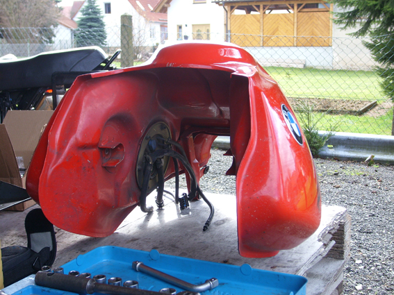

So, nach einigen anderen wichtigen Arbeiten wollte ich mich gestern mal der Tankinnereien annehmen.....
Dann kam mir noch die Idee, erst mal nur den Tankstutzen abzunehmen um vielleicht von oben den Geber verstellen zu können.
Das brauchte ich dann nicht mehr, weil ich beim Abnehmen bemerkt habe, das die Benzinschläuche den Geber blockiert hatten - einmal drauf achten beim Einbau vom Tankstutzen und alles funktioniert wieder.
