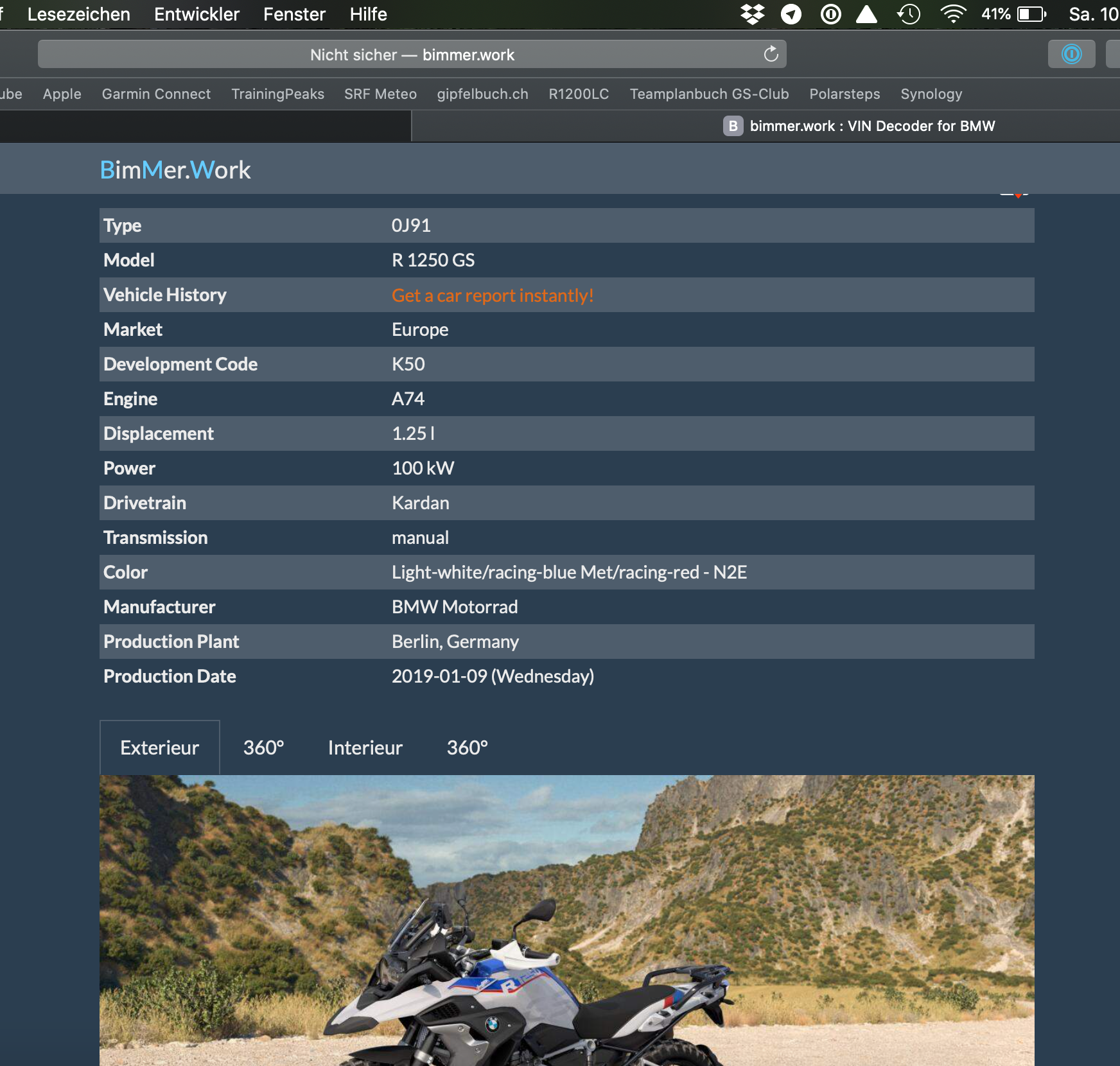

Hallo Zusammen,
ich habe auf bmw-archiv.de die Fahrgestellnummer meiner LC in den BMW VIN-Decoder eingegeben und damit die Daten und Ausstattungen meiner BMW erhalten.
Dabei stand auch "X776A - Fahrersitz niedrig", was von mir weder bestellt wurde, noch gewünscht ist.
Dann habe ich über realoem.com die Teilenummer des normalen und des niedrigen Fahrer-Sitzes gesucht:
niedrig: 5253 8532738
normal: 5253 8532737
hoch: 7734 8531043
Soweit - so gut.
Aber:
Auf meinem Fahrersitz steht ganz deutlich lesbar die Teilenummer 5253 8532736.
Ich habe schon die Nummer dreimal überprüft und es sind sonst auch keine anderen passenden Nummern auf dem Sitz vorhanden.
Diese Teilenummer 5253 8532736 scheint es aber nicht zu geben - auch google kennt sie nicht (auch 52538532736 - ohne Leerzeichen - nicht).
Jetzt würde ich gerne wissen ob ich nun wie bestellt den normal hohen Fahrersitz habe (vom :D dann wohl vor Auslieferung getauscht) oder wie vom Werk geliefert den niedrigen Fahrersitz??
Vielleicht kann jemand Licht ins Dunkel bringen?
Danke schon mal!
gibt es einen link zum VIN decoder?
Dank voraus

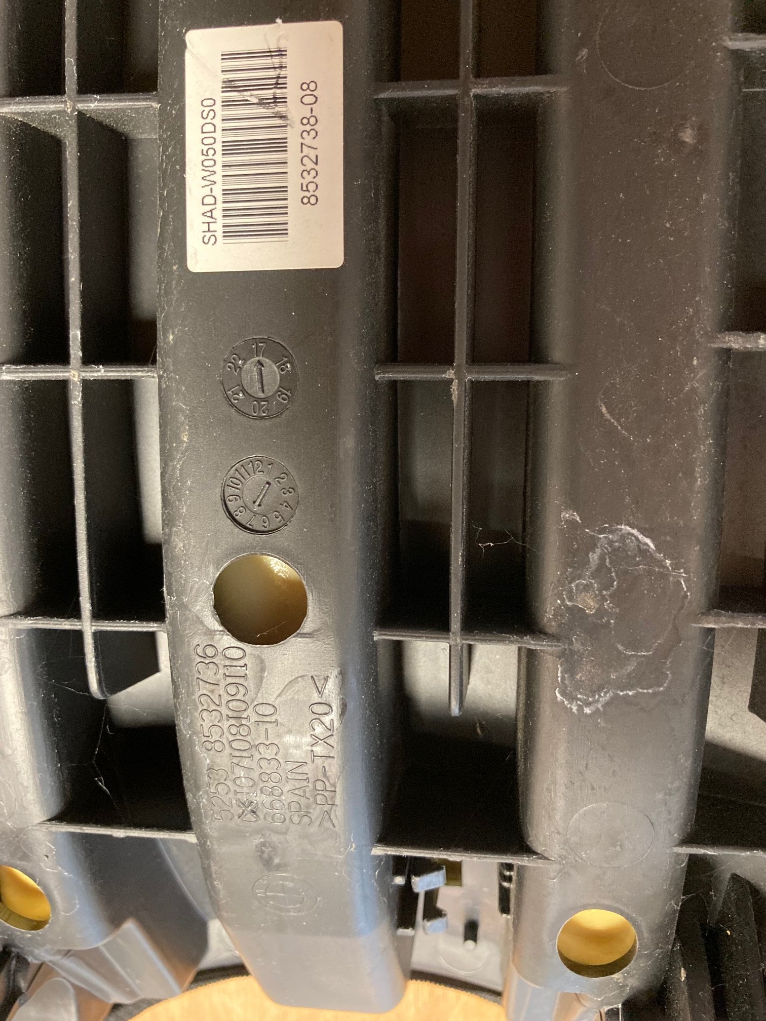

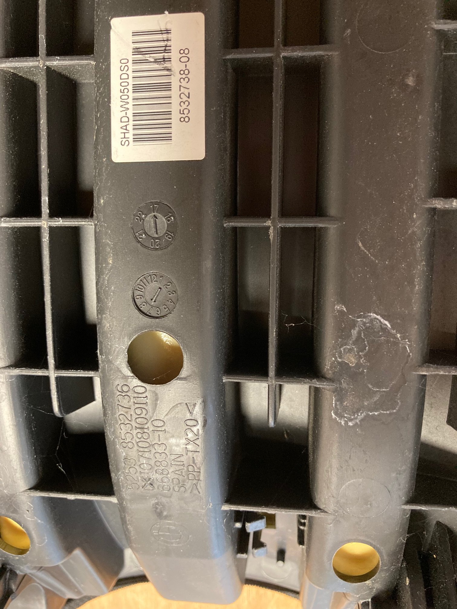

stkes
stkes
07.12.2020
4
...da gibt es noch einen weißen Aufkleber unterm Sitz, da steht dann die "richtige" Nummer drauf, je nach hoch, normal, niedrig....in meinem Fall ....8, also niedrig...
Ich will auf "normal", also 8532737 umrüsten, deshalb habe ich das heute recheriert....
Stephan
Stephan
Anhang anzeigen 412979Anhang anzeigen 412979Anhang anzeigen 412979
Nicht auf jeder Sitzbank ist der weisse Zettel und das auf dem Kunstoff ist halt leider nur die Nummer von Kunststoffkern
