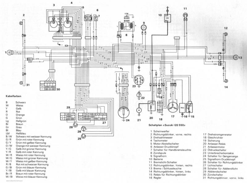

Wenn ich ein japan. Zündschloß hab, wo
ein rotes
ein schwarzes
ein braunes
und eine gestreiftes
Kabel reingehen.
wie steck ich die an, dass ich geschaltetes Plus rausbekomme?
also wo kommt das Batt+ hin und wo Batt- und beim einschalten wo kommt dann das geschaltete + raus.

Hi Tiger,
ich denke da hilft nur ein Durchgangsprüfer.
Gruß Hermann
PS. Ein Minus wird meistens nicht mit auf den Schalter gelegt. Das könnte eine zweite Schalterstellung sein.

Wenn du kein Messgerät hast, nehme einfach eine 12 Volt Birne und die Spannung deiner Batterie.;)

hab ich doch, weiß ich doch.
also der braune ist + hinein und der rote plus hinaus
und was mach ich mit den andern 2 Drähten schwarz und gestreift.

Denk mal bei Schwarz und bei Gestreift an Zündspule = Minus zum Ausmachen und bei Gestreift = Seitenständerschalter...... auch Ausmachen der Zündung.
ohne Gewähr, nur als Idee.....:)
