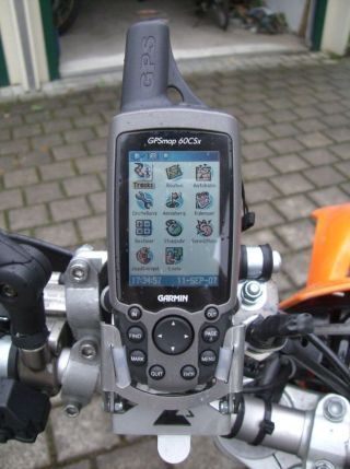

Hallo Michel,
Aber an der 1150er gibt es nicht viele Möglichkeiten ausser der Querstrebe am Lenker...
Doch, gibt es!
Da ich zwar an einer anderen Maschine aber mit demselben Problem (Lenkerquerstrebe/TT-Halter+Tankrucksack) konfrontiert wurde hier nun meine Lösung: Die Lenkerstrebe (Zusatzteil) einfach passend gesägt und etwas unkonventionell aber bombenfest neben dem linken Spiegel befestigt. Der TT-Halter auf das zugesägte Stück Querstrebe geschraubt und schon war alles paletti.
Hat sich auf zig-tausend Kilometern bewährt und war an der Stelle gut und schnell zu bedienen sowie abzulesen.
Gruss,
Jan
Hi Jan,
...und wie hast Du es neben dem Spiegel befestigt? Das Zusatzstück...ist das Marke "Eigenbau"?
Danke für Deine Infos vorab!
LG

Hy!
Das ist eine komplette Lenkerquerstrebe mit Schellen aus dem Zubehörhandel für 15-20,-. Habe einfach die beiden Schellen übereinander festgeschraubt und an der obersten Schelle ein abgesägtes Stück der Querstrebe in der dafür vorgesehenen Halterung der Schelle angebracht. Auf dem Stück Querstrebe dann den TT-Halter befestigt und fertig.
Das war ungefähr 10 Min. Aufwand.
Gruss,
Jan
