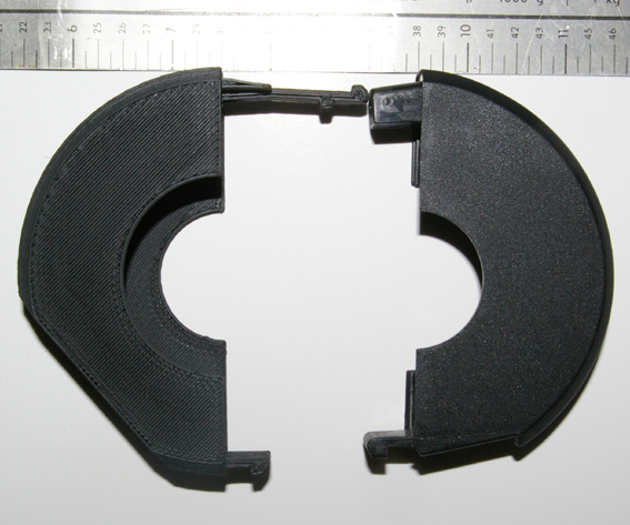

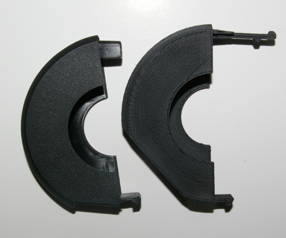

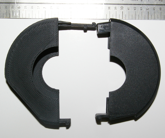

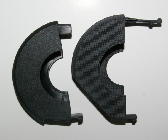

Hallo Achim,
und noch so eine Wühltisch-Nummer:o: Ihr habt den Excenter (R1200 GS / ab Sept. 2005 - Bj 2007) geliefert - aber der Unterschied zwischen den beiden "Halbschalen" ist so gigantisch, daß ich von einer Montage abgesehen habe. Bevor ich den "mühselig langen Weg" zu Marcel nach We antrete: Kannst Du anhand der Pics schon sagen, welche Variante ich jetzt von Euch tatsächlich benötige, damit es passt?
Danke für eine Antwort.
Eckhard

Solch ähnliche Photos habe ich auch gemacht ;)
Bei mir hat dann die Variante 2004-2005 gepasst (obwohl es da gar keine ADV gab)
Gruß Bert

Hallo Achim,
Eckhard
Servus Eckhard,
wir liefern immer nur das, was vom Fachhändler bei uns bestellt wird.
Hatte erst gestern noch den Fall, dass Boxerdesign mir eine Reklamationsmail mit angehängten Fotos schickt und der Bemerkung,
ich solle mich mal kümmern.
Was soll ich sagen, der Käufer hatte eine R 1200 R und Boxerdesign
hat ihm den KHG für eine GS geschickt.
Auf der Tüte stand sogar die Art. Nr. und R 1200 GS drauf.:eek:
Was soll ich mich da noch kümmern, wenn die Jungs von Boxerdesign die falschen Teile raus schicken...... ?:mad:
Aber nun zu Dir!
Wie kann ich Dir helfen?
Welche Maschine fährst Du?
Aaah ja, GS hab ich schon mal aus Deinem Profil.
Welches Bj.?
Scheinbar hat BMW da auch wieder die kurze Halbschale verbaut, diesmal aber scheinbar der R 1200 R.
Alle GS Modelle haben nämlich normalerweise die abgeschrägte Halbschale, da man sonst nicht mehr den Blinker betätigen kann.
Du hast PN.
Mit der "R"-Variante hast Du voll richtig gelegen - die neue Halbschale passt wie angegossen, Montage war in 5 min erledigt. Danke für den super-prompten Service, gerne jederzeit wieder!
