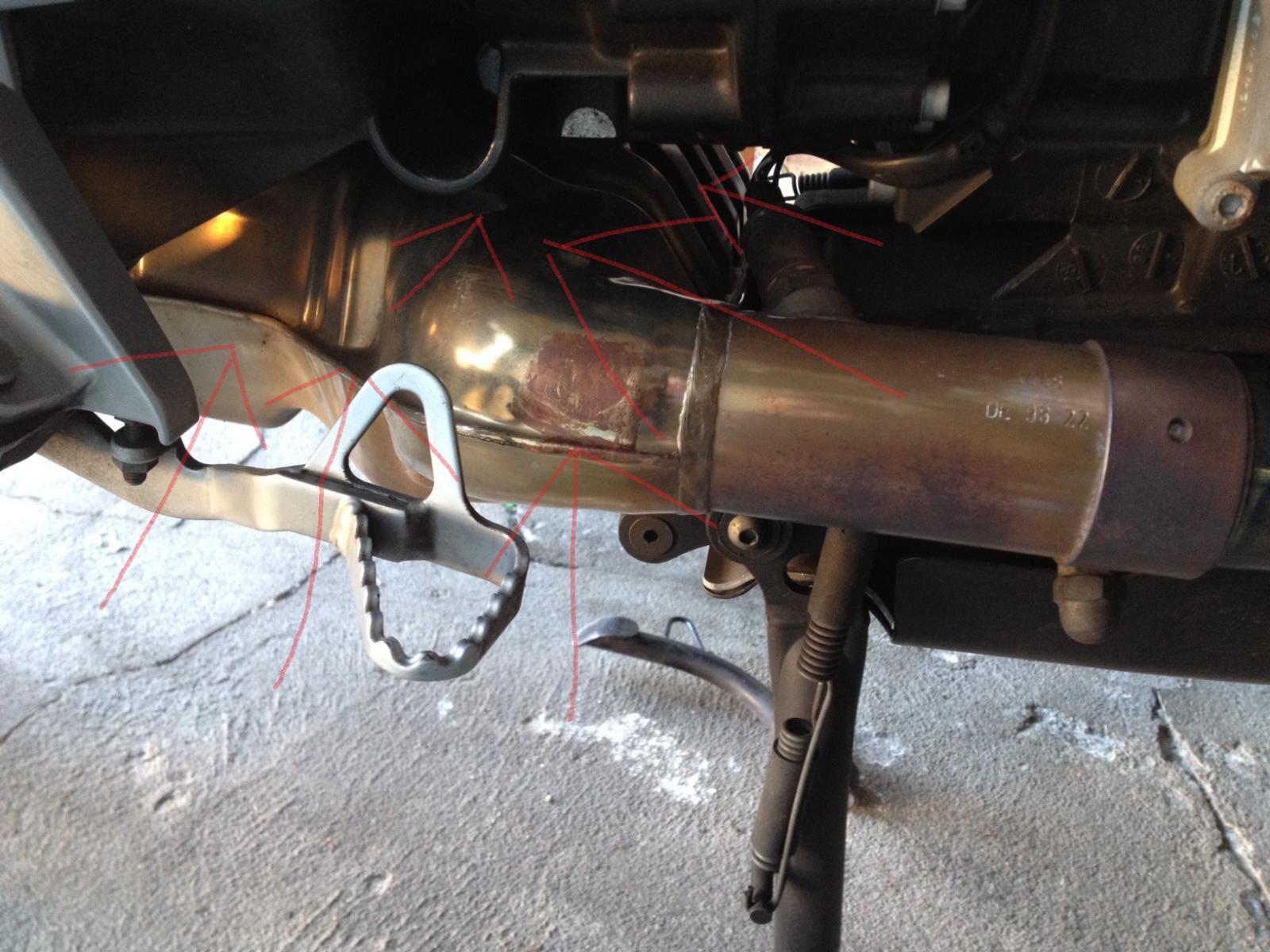

Habe hier nochmal ein Bild, wusste nicht wie dieser Bereich vom Auspuff heißt. Also der komplette Bereich, den ich mit den Pfeilen markiert habe hat feuerrot geglüht! Habe sowas noch nie gesehen.

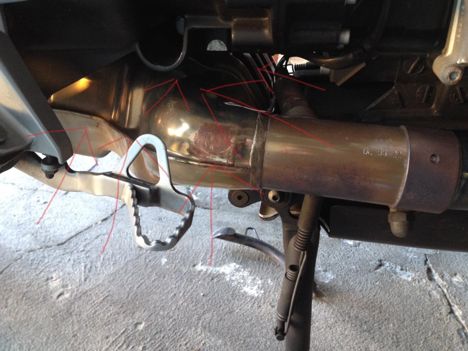

Stell Dir vor Du Quälst deine Q bei ca 35 C in der Sonne durch den Sand incl Sozia , mit Gepäck ,die Kupplung stinkt ,der Motor knackt (Hitzegeräusche) mieser Sprit ...da glühen beide Krümmer ...
Der jenige ,der sich Sorgen machen musste und alle war , war ich ...
Das Moped hat uns ca 4000 km nach Hause gebracht ... also was ich damit sagen möchte ... mach Dir keine Gedanken... so was haut die Q nicht aus der Bahn .

Nun meine Frage: Die Maschine lief ca 2,3 Minuten im Stand plus die ca. 10 Minuten fahrt, kann durch die extrem hohen Temperaturen irgendetwas Schaden genommen haben oder brauche ich mir da keine Sorgen machen?
keine sorge, da passiert normalerweise nix.
