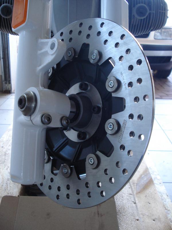

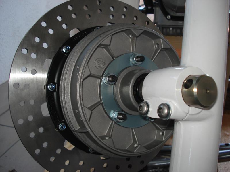

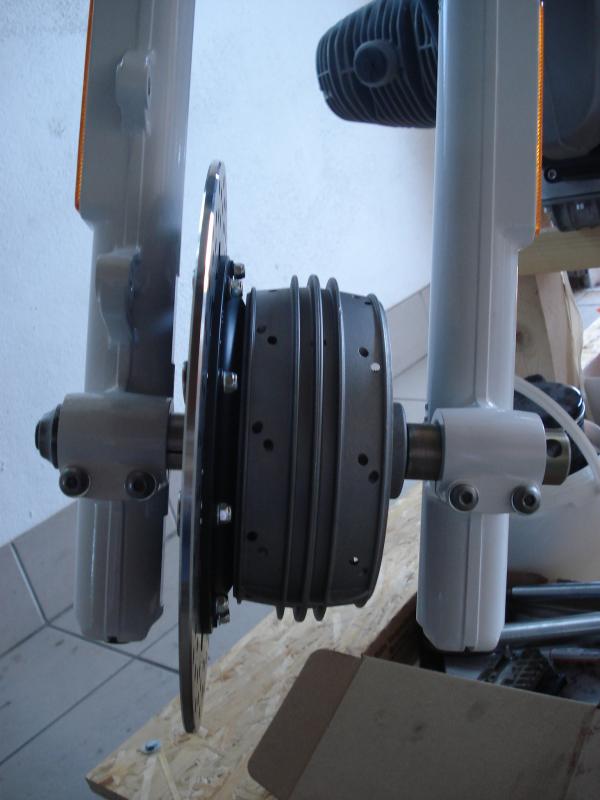

Christian,
bin gerade bei genau diesem Umbau.
Ich habe es anders gelöst:
das GS-Kreuzspeichenrad ausgespeicht und dann auf die GS-Nabe die
G schräg S Felge.
Dann passt mit ein wenig Anpassungsarbeit auch die 320er HE-Scheibe.
Lars
