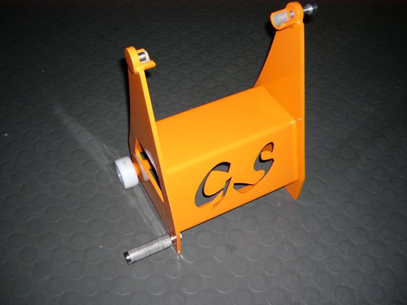

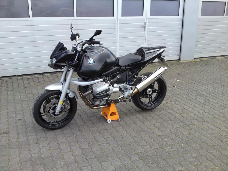

Hallo Leute,
meine Lösung des Problems sieht so aus:
Hauptständer ab, Montageständer bauen und gut ist :D:D:D
Sieht dann so aus:
