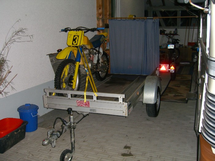

Anbei mal ein Bild eines Bekannten; dessen Hänger hat die Maße 125x300 cm, vor der Spochtkuh hat er auch seine 12erGS damit rumgeschleppt

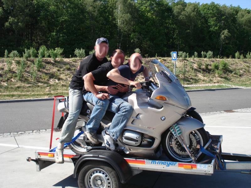

Als Nachtrag mal ein Bild von meinem " Hänger", vollbeladen,:D
sieht aus wie der von Dir favorisierte , ist aber von WM-meyer.
