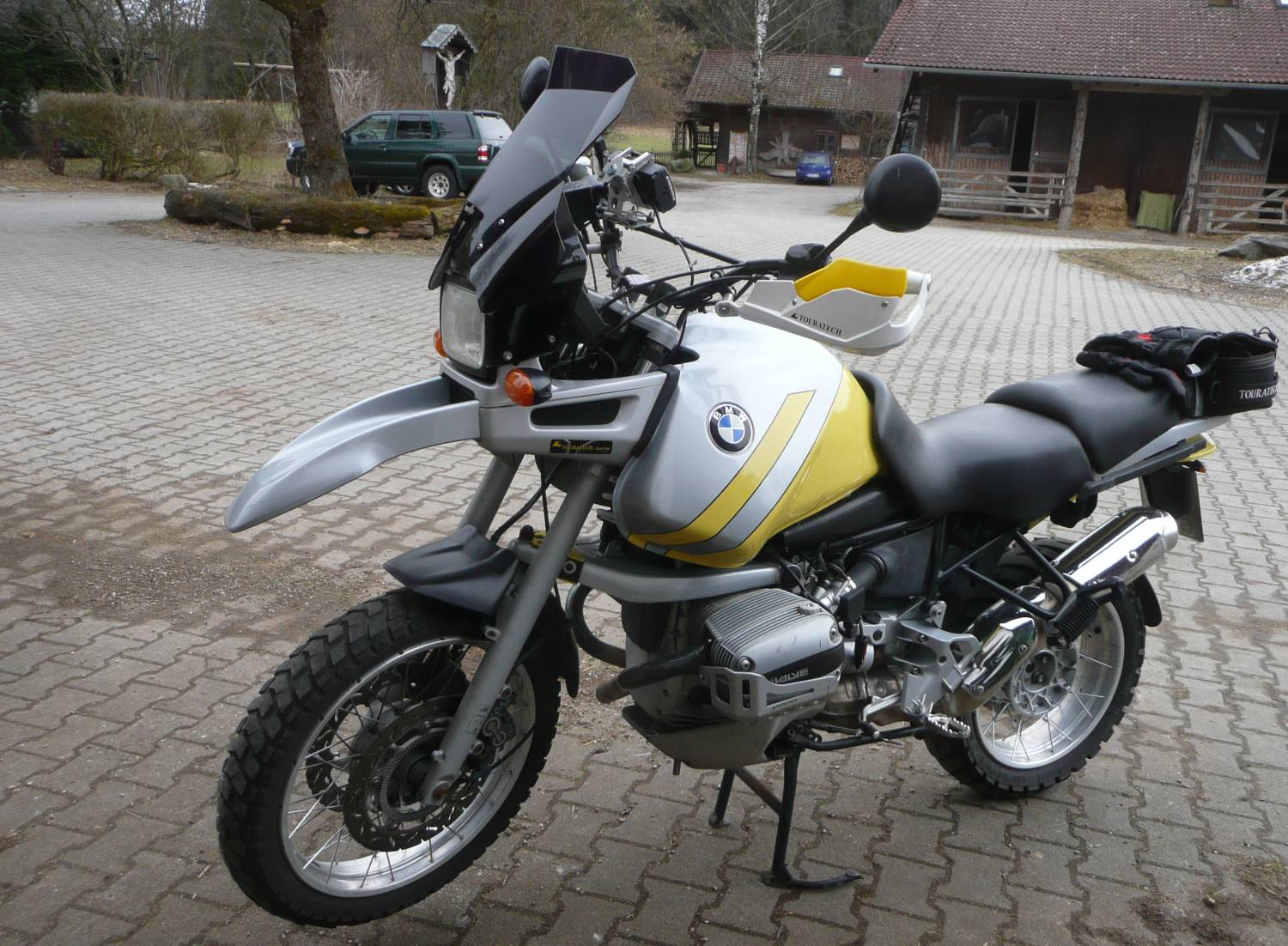

Ich bin sehr groß und hab mich das ganze letzte Jahr über die starken Verwirbelungen und den Lärm am Endurohelm geärgert. Ein aufgesetzter Spoiler brachte auch nicht wirklich Linderung.
Also hab ich mit meinem Spezl mal was gebastelt was meiner Meinung nach schon ziemlich nah an richtig gut ist.
Ausgangsbasis ist das gekürzte original Schild was zur Befestigung für die neue Scheibe dient und eine hohe Zubehör-Scheibe für die Honda NC750X von TT.
Diese Scheibe habe ich ausgewählt weil sie optisch am besten zum original Windschild passte.
Die TT-Scheibe haben wir unten gekürzt und nun mit Distanzhülsen so am Originalschild verschraubt das die neue Scheibe gut hinterlüftet wird.
Die Aussparung für die Hinterlüftung hab ich nun Stück für Stück vergrößert und nach jedem Schnitt einen Fahrversuch mit verschiedenen Neigungen gemacht.
Der Luftstrom ist nun komplett gleichmäßig am Helm und auch bei Vollgas auf der AB ist der Helm fast vibrationsfrei. Den Lärm konnte ich verringern aber wirklich Ruhe kehrt erst ein wenn ich das Helmschild abnehme.
Was jetzt noch fehlt ist eine Art Spoiler am oberen Rand der gekürzten original Scheibe um der durchströmenden Luft noch mehr Druck zu geben. Im Moment hab ich einen Spoiler aus Karton der mit Gaffa-tape befestigt ist.

Die Verwendung einer zulässigen Hondascheibe an der GS dürfte keine grossen Probleme mit sich bringen.
Allerdings ist sie auch für die Honda nicht mehr zulässig wenn man daran herumsägt.
Könnte der TÜV meinen wenn er's bemerkt.

Hab ähnliches schon mal auf einem 11er Treffen gesehen.Da hatte jemand eine Ermax gekürzt und auf die Originale aufgeschraubt, auch mit Abstandhalter. Sah sehr gut und passig aus .
Gruß Ralf
Und zur HU kann sie ja runter.......

Erinnert mich an einen Stealthbomber. Aber wenn es für Dich ok ist, und auch noch entsprechend funktioniert, warum nicht.

Ich bin mir sicher das es auch optisch bessere Lösungen gibt aber in dem Karton waren halt nur Scheiben für die Multi, 12er LC, Honda AT, KTM SA und eben die für die NCX .......... und mir für 2-300€ ne Scheibe kaufen und dann zersägen wollt ich auch nicht. ;)
Ich geh heut Abend Spoiler basteln und dann mach ich euch Fotos von allen Seiten.

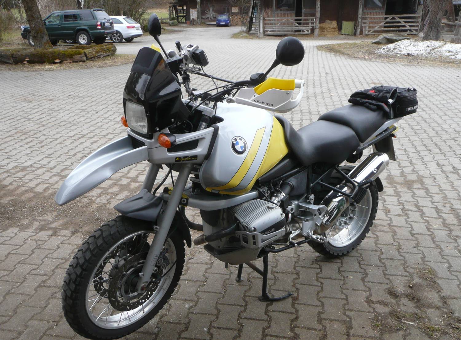

Hier gibts jetzt erstmal die versprochenen Bilder:
Die gekürzte Originalscheibe mit dem Eigenbauspoiler der das Pappmodel ersetzt. Hab natürlich so auch eine Probefahrt gemacht.
Das gefällt mir so gut das ich mir überlege ob ich mir nicht nur einen verstellbaren Spoileraufsatz kaufen soll und das mit der großen Scheibe vergessen.................
Der Wind trifft mich mit dieser Variante ziemlich genau auf Höhe Schlüsselbein. Kaum Winddruck am Oberkörper, nur der Helm hängt im Wind, wird aber ganz gleichmäßig und mit relativ wenig Lärm umströmt. Optisch sieht das auch ganz gut aus. Auf jeden Fall eine schöne Variante für die Hausrunden und Bergfahrten.

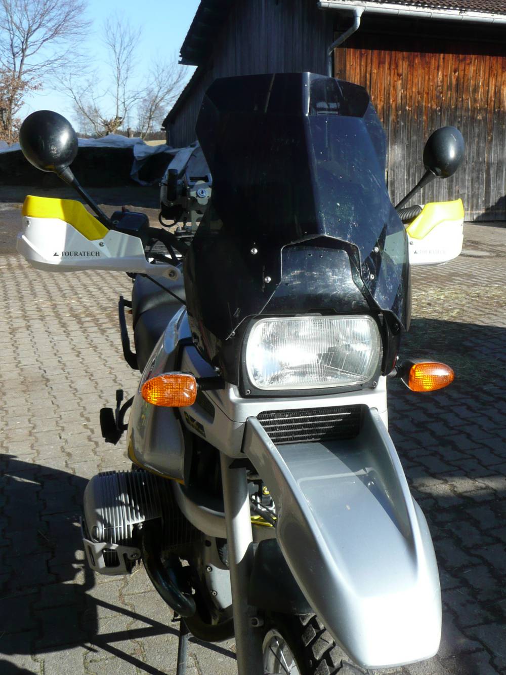

Und mit montierter Scheibe.
Da bin ich im Moment noch nicht mit der Form des Spoilers zufrieden. Er lässt mir noch nicht genug Wind durch und die Verwirbelungen sind "noch" mehr wie mit dem Pappspoiler. Aber schon viel besser als mit dem Originalschild.
