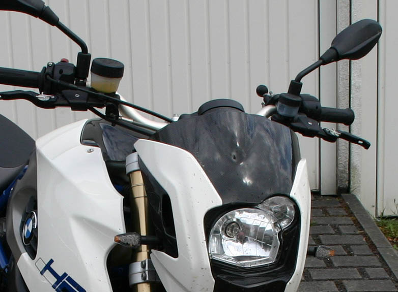

ich hatte ja die Mini LED-Blinker vom Louis dran und für vorne gibt es passende Verlängerungen, die genau durch die Maske abgedeckt werden, man sieht sie also nicht. Die Blinker werden dort eingeschraubt. Ob die originalen dort rein passen würden, weiss ich nicht. Haben die überhaupt ein Gewinde? Nö, gell. Die werden reingedreht und dann mit der kleinen Schraube gesichert. Hmh, da kann man dann nur etwas basteln oder auf Zubehör zurück greifen. Ich fand die Louis Dinger toll. Ich hänge mal ein Bild von vorn an. Ist natürlich Geschmacksache

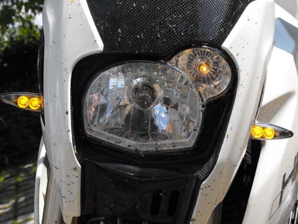

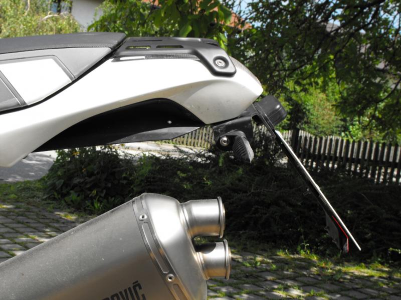

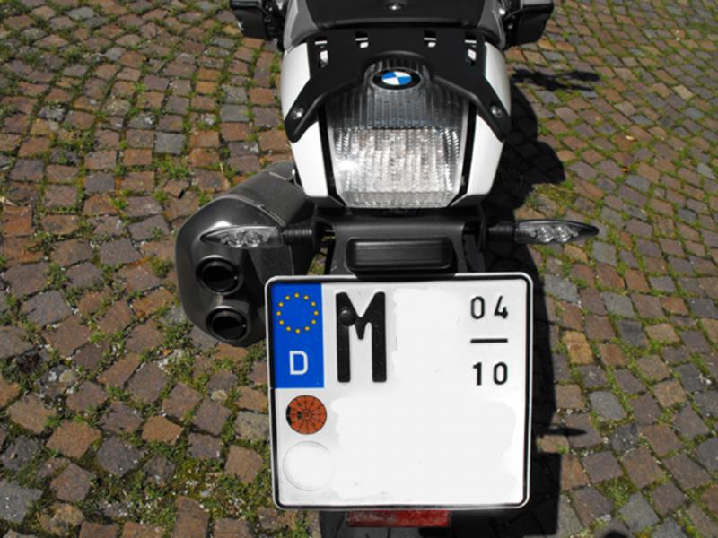

Ihr wollt Bilder ?
Hier habt Ihr sie !
Die hinteren sind gar kein Problem (vorne und hinten die gleichen im übrigen, leichte Nacharbeiten an der Aufnahme bei den hinteren). Bei den vorderen ist der leuchtende Teil - ganz ohne Verlängerung - nicht von der Maske verdeckt, er schaut aber nur knapp heraus. Mal sehen, was der :)Herr von der Dekra dazu meint. (vgl. Fliegenfängerfoto)
Vorteil der BMW-Blinker: läßt sich ohne Vorwiderstand, Flashkiller etc. ins System integrieren.
Nachteil: Das Anmelden der Blinker muß der Freundliche übernehmen, sonst leuchtet ständig die Fehlermeldung. Außerdem braucht man noch ein Adapterkabel. Mit den zusätzlichen Blinkerkabeln kommt da einiges an neuen Kabeln zusammen. Die wollen erst mal versteckt sein. (Die vorhandenen Kabel zu kürzen, habe ich mich nicht "getraut". Canbus sei Dank :mad:).
Optik: Geschmackssache.:cool:
PS: Sonstige Maßnahmen: 1. Ziro-Heck (Dank an den Meister), 2. Lackierung Heckverkleidung in Tankfarbe, 3. weißes LED - Rücklicht, 4. Fliegen (zum Putzen hats nicht mehr gereicht)

Hallo Grunzer,
das war ja schon voellig klar (4 x 63 13 7 708 048 à 35,00 Euro).
wenn die Abstaende zwischen Blinker und Fahrzeugmittelachse stimmen, und das tun sie auch ohne Adaptierung, wenn ich mich recht erinnere, koennte das sogar funktionieren.
Dennoch moechte ich persoenlich lieber die fehlenden ca. 35 Millimeter in Form von einem Adapter spendieren um der Rennleitung nicht mal den Ansatz einer Angriffsmoeglichkeit zu bieten.
