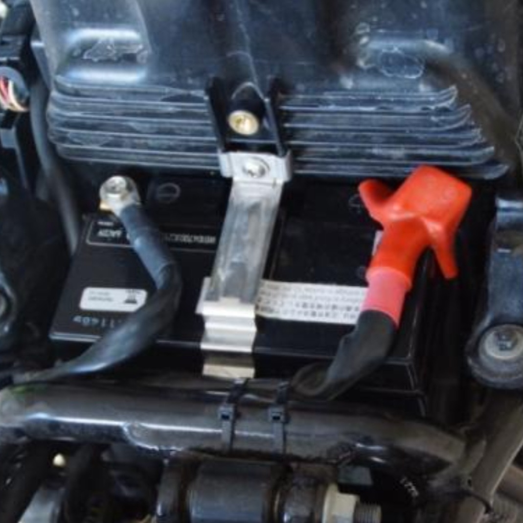

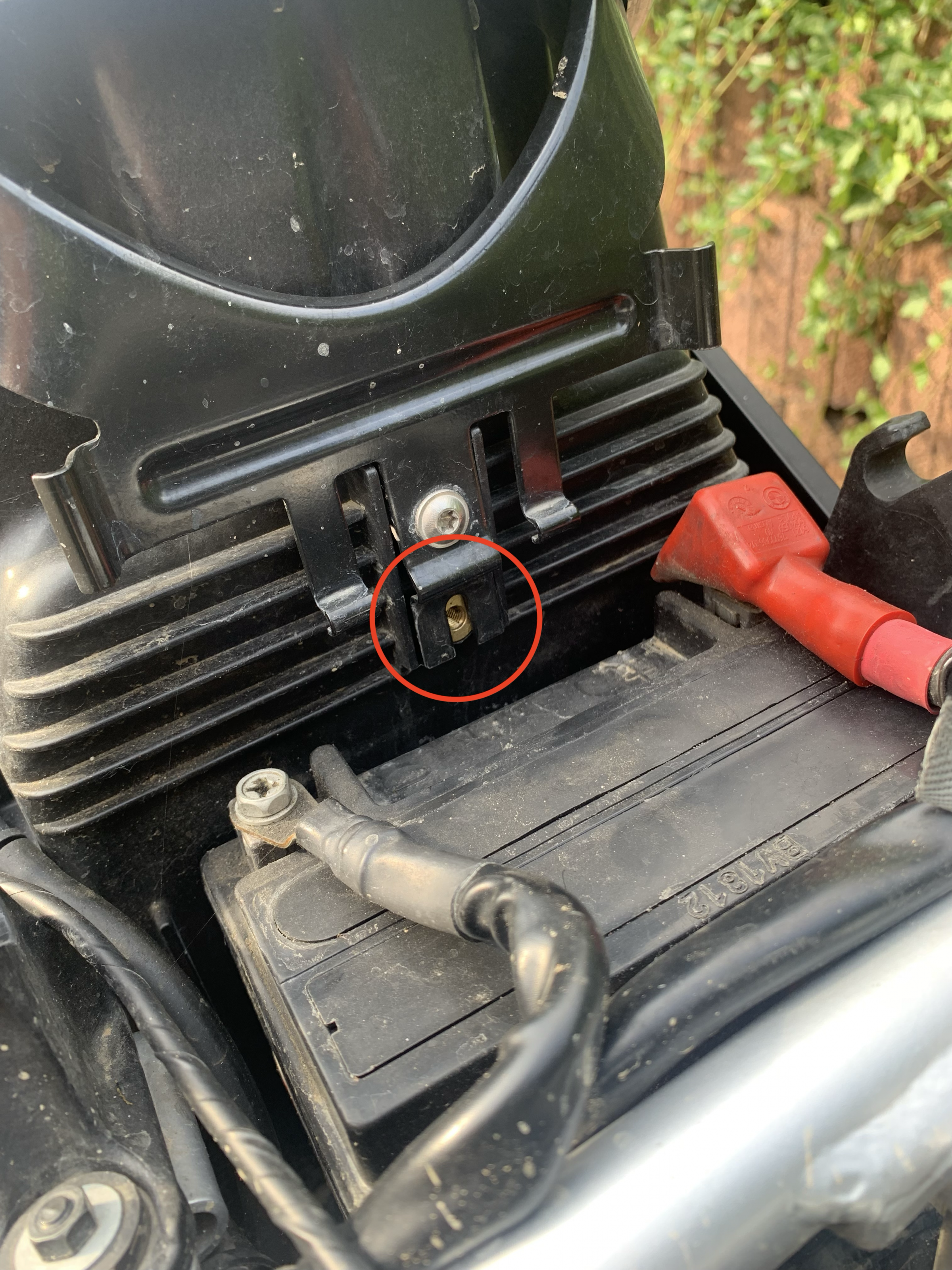

Hallöchen GS-Forum!
Ich brauch mal wieder die Schwarmintelligenz. Die Tage habe ich im niedrigen Drehzahlbereich und niedrigen Geschwindigkeiten ein klappern festgestellt, als wenn irgendetwas locker wäre. Nach langem, langem Suchen und Überprüfen habe ich mal einen Blick unter die Sitzbank gewagt und musste sehen, dass die Schraube der Halteschelle wohl das zeitliche gesegnet hat und jetzt irgendwo auf dem Acker ihre letzte Ruhe gefunden hat.
Ich habe in den Anhang ein Bild gestellt, wo normalerweise die Schraube sitzen würde. Keine Explosionszeichnung, keine Montageanleitung konnte mir bisher sagen was für eine Schraube da reinkommt. Ich will natürlich nicht, dass meine Batterie in der Gegend rumfliegt. Meine Q ist eine R 1200 GS K25 R0303 Bj. 2008.
Kann mir hier jemand sagen was für eine Schraube da reinkommt?

Hi,
die drüber ist die gleiche und wenn Du kein Bordbuch dran geklemmt hast beauchst Du diesen Halter nicht. Schraub doch die Schraube raus und mess nach, ich glaub es ist ne M5x12 oder s……kommt nicht auf nen mm an bei der Länge.

…..könnte auch M4 sein……wenn ich Zeit hab schau ich nach

Nicht ganz richtig - Tankrucksäcke (z.B. Touratech) werden mit einem Klettband an diesem Halter befestigt.

Hi
Wenn ich überhaupt keine Schraube zuhause habe, fahre ich zu meiner Werkstatt und sage "macht doch bitte eine rein".
Sonst nehme ich eine und versuche sie reinzudrehen.
Passt sie nicht rein, so ist sie zu gross, kann man sie "reinwerfen", so ist sie zu klein.
Passt sie und kann man sie mit der Hand(!) nicht ganz reinschrauben, dann ist sie entweder zu lang oder (kaum zu erwarten) das Gewinde verdrückt.
Dass unter einen Schraubenkopf eine Scheibe gehört sollte sich rumgesprochen haben. Oder die Schraube ist entsprechend ausgeformt.
Über Spax müssen wir hoffentlich nicht reden.

Entschuldigt die späte Antwort, ich arbeite im Dauerschichtdienst und bin dann 2 1/2 Tage durchgehend auf der Arbeit und schlafe zwischendrin nur mal ein bisschen.

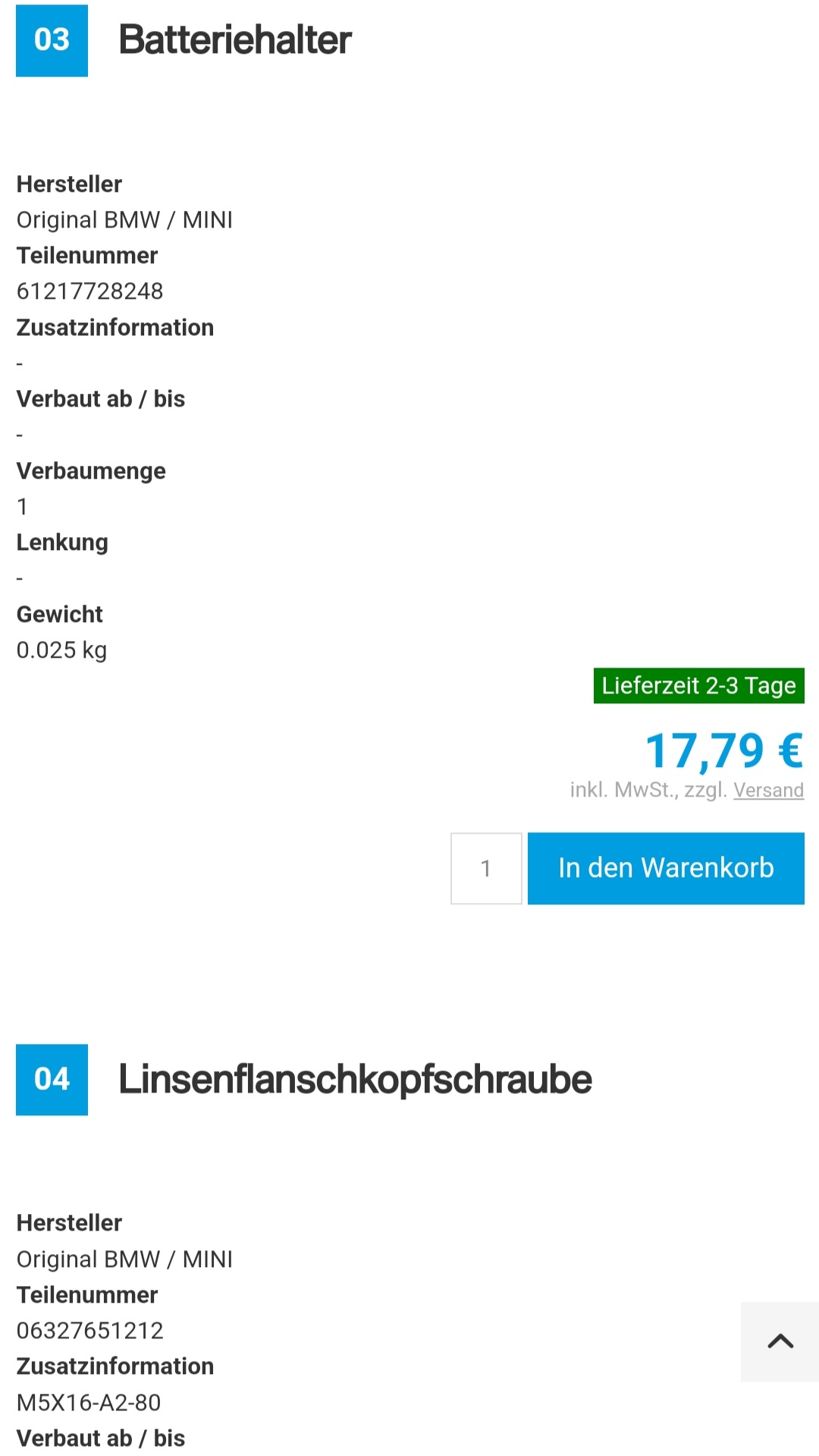

Ich danke für die Antwort. Eine Packung M5x16 hab ich leider daheim nicht rumliegen, die wird dann einfach organisiert. Angst die Batterie zu verlieren habe ich nicht, da sie ja nirgends rausfliegen kann. Meine Bedenken lagen darin, dass die Batterie vielleicht Offroad hin und her hüpfen könnte und sich im worstcase vielleicht irgendwann die Schrauben an den Batteriepolen lösen könnte. Sicher ist sicher.
