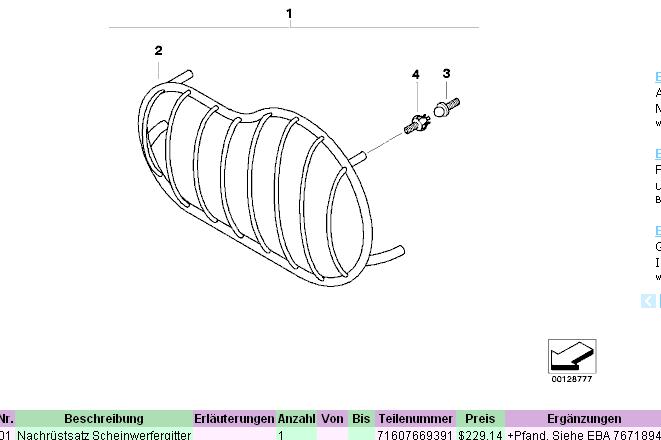

Ich habe mir ein schönes und solides BMW-Original-Lampenschutzgitter für die 1150 GS gekauft und möchte fragen, ob es jemand schon gelungen ist, dieses eintragen zu lassen? Da diverse SUV's ja auch mit den Dingern herumfahren, sollte das doch bei einem guten TÜV machbar sein.

Wir sprechen aber schon von diesem Teil?
Das sollte nicht freigegeben sein? Warum nicht?

Hi Phil.
OK, das ähnliche Teil von Touratech hat definitiv kein TÜV/ ABE.
Aber wenn BMW als Originalteil so ein Gitter (und dann auch noch für ca. 200 Teuronen :mad:) anbietet, würde ich erstmal davon ausgehen, dass es zulässig ist, zumal es nur gesteckt und nicht verschraubt ist.
Aber möglicherweise ist die Steckmontage dazu da, nach dem Offroad-fahren das Teil wieder schnell ohne Werkzeug demontieren zu können. ;)
