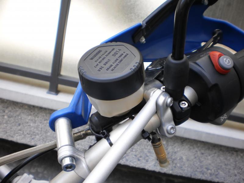

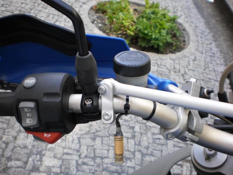

Da auch ich öfters unter tauben Fingern leide, habe ich mich aufgrund einiger Forumsbeiträge entschlossen, eine Mittelstrebe zuu montieren.
gewählt habe ich die Original-BMW-Mittelstrebe mit der Teilenr. 7160*7701*942.
Die Montage gestaltet sich auch für Nichtmechaniker einfach:
Zuerst habe ich die jeweils 2 Kabelbinder links und rechts aufgetrennt.
Links habe ich die Schellen ohne Vorarbeiten montieren können.
Rechts habe ich die Hebelarmatur gelöst, weil's zum Einfahren der vorderen Strebenschelle a bissl eng war zwischen Behälter und Lenker.
Abschließend jeweils 2 Kabelbinder links und rechts angebracht und gut ist.
