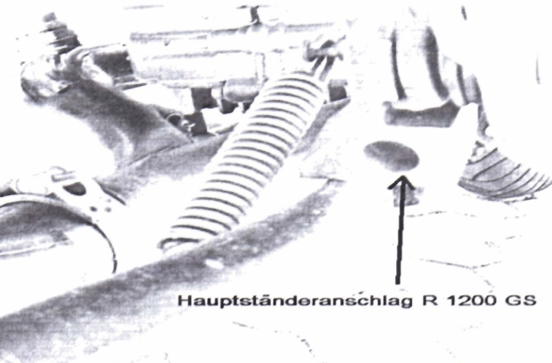

habe heute günstig einen SR-Racing Topf bekommen. Mein Kumpel von dem ich den Topf hab, hat den Hauptständer demontiert, weil wohl der Anschlag fehlt. Mitgeliefert wird ein massives Aluteil mit einer Schraube welches irgenwo irgendwie befestigt wird um als Hauptständeranschlag zu dienen.
Hat zufällig jemand ein Bild von der Montage bzw. kann es mir beschreiben, wie der Hauptständeranschlag montiert wird?
Irgendwie steh ich grad auf dem Schlauch.

Hallo Bernd,
danke für das Bild.
Gummipuffer sind dann wohl keine mehr dazwischen?, nachdem der Anschlag jetzt nach rechts wandert.

Moin Uli,
hatte eine dünne Gummimatte auf den Anschlag geklebt. Ohne ...tat es richtig weh. :confused:

...hab ich mir gedacht. Sowas in der Art werde ich auch machen.
Habe noch selbstklebende Moosgummistreifen in 5mm. Den kleb ich auf den Aluklotz.

die Anbauanleitung des SR ist echt ein Witz.
Ich hatte auch ein Stück Gummi angeklebt, dann knallt es nicht ganz so. Lass beim ersten mal Abbocken den Ständer nicht schnalzen und kontrolliere dann, ob er evtl. am Kardan hinten anschlägt oder beim Fahren anschlagen könnte. Das war bei meiner und bei vielen anderen nämlich so. Dann evtl. etwas mehr Gummi anbringen

wie der Hauptständer mit dem auf dem Bild gezeigten "Anschlagblock", wenn dieser richtig angebaut ist, an den Kardan kommen soll, ist mir ein Rätsel. Der Hauptständer steht relativ weit unten, weshalb ich auch kein "dickes" Anschlaggummi verwendet habe.
Die Anbauanleitung ist allerdings wirklich nicht das gelbe vom Ei.

Das war mit der originalen Krümmeranlage. Dort war/sitzt der Hauptständeranschlag an dem Zwischenrohr. Hatte zu dieser Zeit aus Sicherheitsgründen den Kardan von unten mit Kunststoff und Tape (unsichtbar) geschützt.

Hallo
Ich dachte immer ich könnte so was anschrauben aber trotz dem BILD
hier erschließt sich mir die Montage des Hauptständeranschlags nicht.
Hat jemand ein besseres Bild für mich oder kann mir sagen wo er angeschraubt wird. Hab ihn für meine gebrauchte SR anlage hier aus dem Forum zusätzlich beim SR bestellt und auch prompt erhalten also guter Service bloß halt ohne Tipp wie er zu montieren ist. Hab ne GS von 2004.
Danke im voraus Schuppi

Du entfernst vom Fußbremshebel die Schraube und daran wird der dann irgendwie festgemacht, wenn ich mich recht entsinne. Das Bild, das SR mitsendet, ist ein Hohn. Das Entziffern ägyptischer Hyroglyphen ist dagegen ein Picknick

Vielen Dank Schlonz. Eigentlich ganz einfach wen man weiss wie aber selber währe ich da wahrscheinlich nicht draufgekommen. Jetzt ist es schon erledigt.
