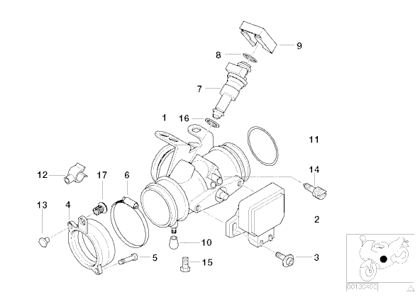

Wenn Olaf die O-Ringe, womit die Einspritzdüsen zum Saugrohr abgedichtet werden, meint ist im Leerlauf sehrwohl Falschluft möglich. Die Düsen sitzen nach der Drosselklappe und im Leerlauf bei geschlossener Drosselklappe ist dort ein hoher Unterdruck. Da die 2.2 und 2.4 eine Apha-N - steuerung haben können sie die Falschluft nur mit der Lambdaregelung alleine nicht ausregeln

Hallo Günter
Wenn du den O-Ring zum Abdichten der Einspritzdüsen zum Saugrohr suchst = 16

#10 würde ich gleich mit tauschen, die werden gerne porös.
#11 gut einfetten vor der Montage oder Silikonspray benutzen. Diese O-Ringe sind recht dünn und sitzen nicht wirklich stramm. Es besteht beim draufschmieren der Rohre die Gefahr dass der Ring eingequetscht oder abgeschert wird.
