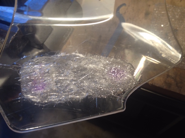

Tach zusammen,
zwei Forumsmitglieder haben mir „alte“ Original Windschilder überlassen, ich werde was basteln damit.
Die Scheiben haben aber im Bereich des Scharniers Risse.
Mit was klebe ich die?
Danke für die Auskunft.
Wenn ich die Scheiben fertig hab, zeige ich Euch das Ergebnis.
Rainer

Dauerhaft wird das nix mit kleben - das Material altert und versprödet dann. Du kannst nur ein kleines Loch am Rissende bohren damit der Riss nicht direkt weiter geht. Evtl hilft im gerissenen Bereich eine Verstärkung.

der Hinweis von qhammer mit dem zu bohrenden Loch am Rissende ist unausbleiblich. Vielleicht passen aber beide Scheiben nahtlos übereinander und lassen sich zusammenkleben? Es gibt transparenten beidseitigen Klebefilm, so wie er für 2Scheiben-Sicherheitsglas genommen wird. Ist aber bestimmt zu aufwändig.

Es wird am besten mit einem Zweikomponentenkleber gehen. Die Risse mit einem kleinen Fräser (Dremel) einkerben und dann mit dem Kleber Füllen und glattschleifen. Ich glaube du wolltest eh Lackieren?

ich werde, wie Volker schreibt, 2K Kleber nehmen, ich werde allerdings nicht einkerben, sondern leicht aufrauhen und Glasfasermatte mit Zuschnitt der schwarzen Plastikpads nehmen.

Das Zeug ist Makrolon. Also nix mit konventionellem 2-K-Kleber. Die Flächen abkleben und das Loch mit Aceton füllen. Aceton löst Makrolon aber nur langsam an.
Ich hab' so aus 2x 12mm Makrolon eine 24mm Scheibe gemacht. Beschuss mit 357 Magnum (Weichgeschoss = "Blei") drang nicht mal durch die erste Platte, 9 mm Vollmantel wurde von der zweiten gestoppt ohne dass sie sich von der ersten löste. Vorher machten wir den Test mit verschraubten Platten. Da hob es beim Vollmantel die zweite Platte ab, der Ausschuss der ersten pilzte etwas auf. Die Schrauben hielten aber die Platten sahen etwas schwanger aus.

Das Zeug ist Makrolon. Also nix mit konventionellem 2-K-Kleber......
Makrolon ist nur der Handelsname von PC also Polycarbonat..
Ich habe diesen Kunststoff schon mehrmals erfolgreich mit
Würth 2K Kunststoffkleber 210sec
geklebt, daher mein Rat mit 2K.
Da es hier nicht um konstruktive Verklebungen, sondern nur um Risse reparieren geht, wird das funktionieren.
Das hätte ich allerdings dazusagen sollen, daher Asche auf mein Haupt...
Grüße Volker

Ich habe gerade Makrolon kleben gegoogelt, und daraufhin Scotchweld DP 610 bestellt.
Das ist ein 2K der sich eignet.
Werde damit Glasfaser pads drauflaminieren.
Ich informiere Euch.

Zumindest habe ich die "Augen" der Scheibe schon mit Glasfasermatte verstärkt, parallel dazu die Risse verklebt.
Endresultat kommt noch.

Ich hoffe dass Scotchweld DP 610 hält. In seiner Spezifikation steht nichts davon dass er PMMA klebt.
Vielleicht hätte ich es ausführlicher beschreiben sollen.
Azeton klebt zumindest flächig so fest, dass die Doppelscheibe Beschuss aushält. Wer jetzt denkt "kein Wunder, wenn man draufballert werden die Scheiben ja zusammengedrückt" liegt nicht ganz richtig.
Wenn das Projektil aus der ersten Scheibe austritt und in die zweite will, dann wirken "ganz nette" Kräfte. Das haben wir beim ersten Versuch gesehen als wir die beiden Scheiben nur verschraubten. Da war auf einmal ein Spalt von 3 mm (durch das aufpilzende Material).
Der Versuch mit 2-K-Epoxy zu kleben endete darin, dass man einen feinen Epoxifilm abziehen konnte.
Wie die Mehrzahl richtig erkannte hat das mit schusssicheren Motorrädern wenig zu tun sondern nur mit der Klebefestigkeit.

Ich habe Windschutzscheibenkleber verwendet. Ist recht teuer und sollte man unbedingt erwärmen vor Gebrauch, weil man das Zeug sonst nicht aus der Kartusche bekommt. Ist schwarz, weiß leider nicht welches Material, aber ich kann Dir versichern: das hält!

Der Rat mit Aceton ist gut und funktioniert.
