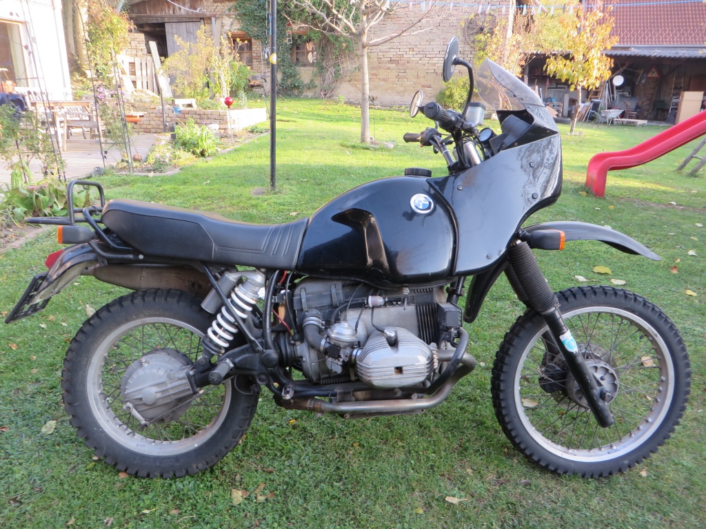

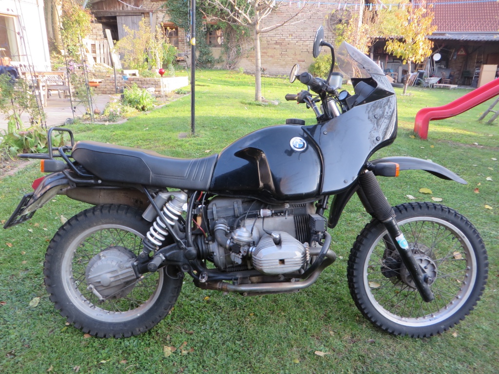

Hello liebe G/S Fahrer und innen,
ich hab eine alte Hinterreiter GS war damit etwas weiter weg, hatte einen Kardanbruch, hab damals der Einfachkeit halber gegen Orignal ausgetauscht und dummerweise alle defekten Teile, Kardanwelle und Schwinge zurückgelassen. (Reisegewichtreduzierung und so...)
Jetzt, einige Zeit danach sehne ich mich wieder nach dieser langen Schwinge und bin deshalb auf der Suche danach
Gibts Tipps? Wer weiß was?

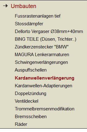

Ein Freund hat seine Schwinge selbst verlängert und
dann von "Fernreiseteile" (A. Mattern) die Kardanwelle
entsprechend verlängern lassen. Die KW ist top gemacht
und hält dem gut gepimpten 1070er Motor stand.
Andi bietet beides an, dort einfach mal unter "Umbauten"
schauen:
