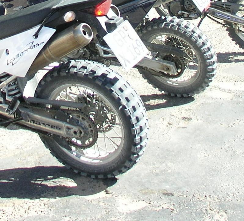

Jetzt aber: Bei unserer Tunesientour im März hatte unser Guide den Pirelli Scorpion Rally auf einer 950er Adventure ausprobiert, als Alternative zum Desert. Ähnlich teuer, nicht haltbarer und kürzere Stollen, wenn ich das recht in Erinnerung habe.
Auf dem Bildchen im Hintergrund der Karoo (nicht T) auf einer Elefant, beide ca. 100km gelaufen.
