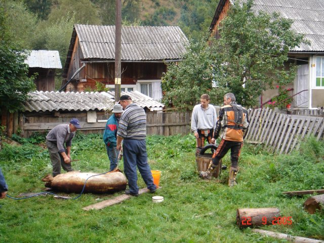

mit einem 2ten Moped.Mit dem Hauptständer oder Seitenständer(siehe Bild)
Wenn man alleine ist, muss das Motorrad so unterbaut werden, daß auch ohne Rad
der Seitenständer zum abdrücken genommen werden kann.
Oder eben 2 Hämmer im Werkzeug haben,dann gehts immer.

Bild 1 abdrücken

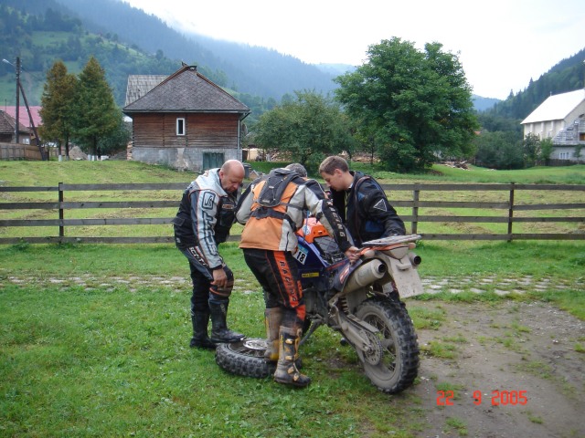

Bild 2 Während das Loch gesucht wird, wird nebenan das Mittagessen vorbereitet

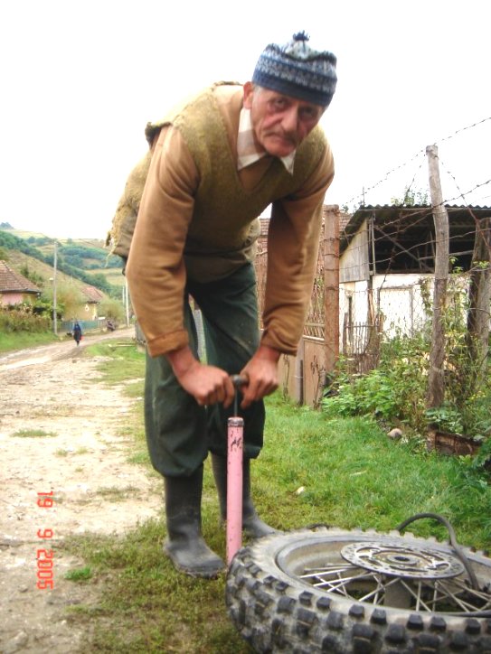

Bild 3 Irgendjemand findet sich immer mit ner Pumpe (man beachte die seltene Farbe)

Mit der HP2 Pumpe ists eh kein Problem
da diese bis 25atü ausgelegt sein soll
(glaub ich aber selbst net)
Aber 8-10Atü gehen locker.Es dauert halt seine Zeit.
