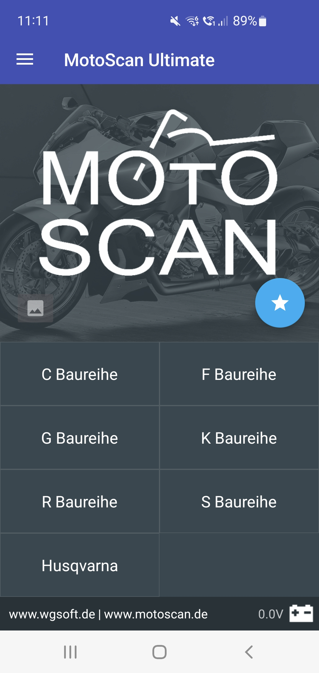

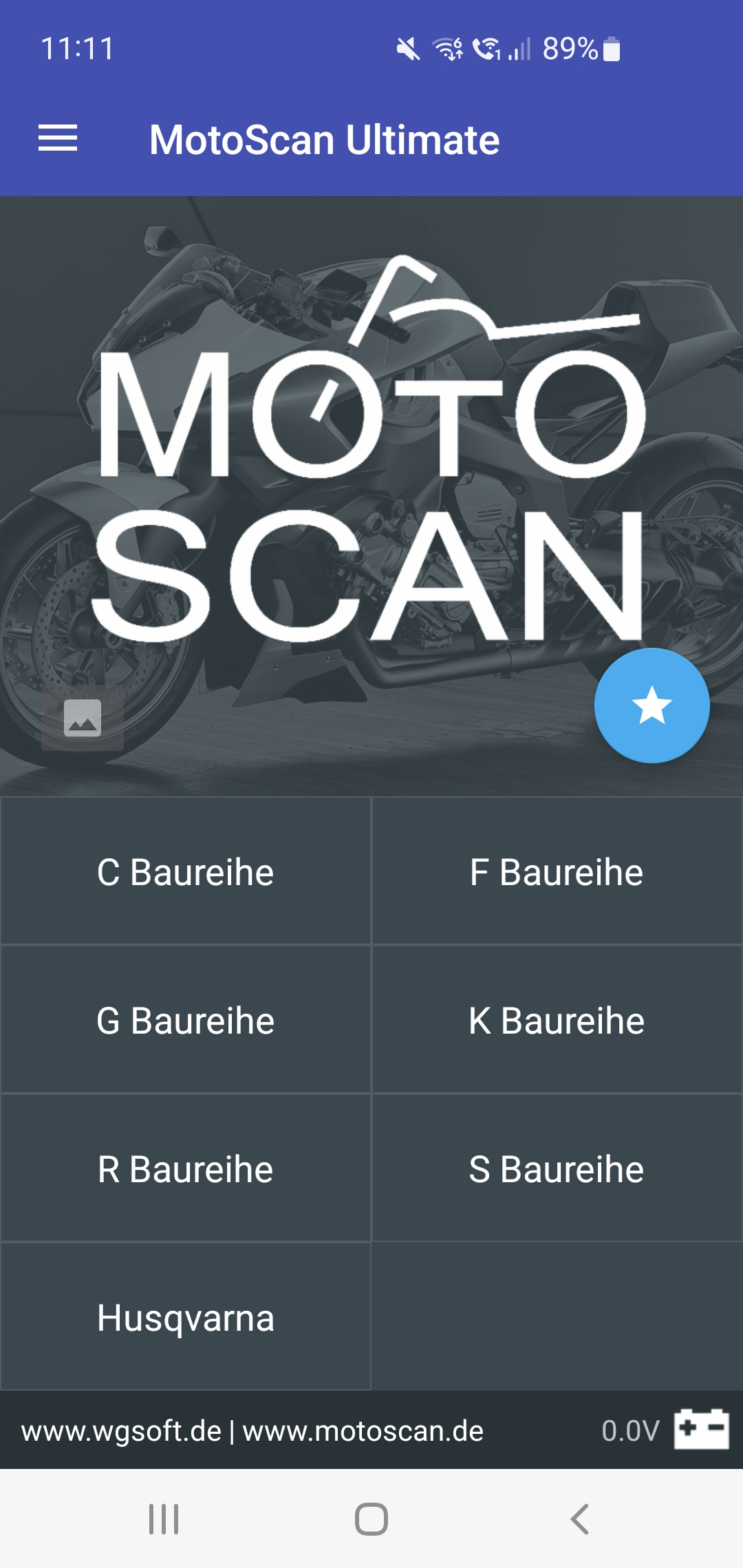

Kommt drauf an welche Version du hast.....funktioniert nur mit der Ultimate Version

Version 1.91 ist die aktuelle.
Hat aber nichts damit zu tun was sie kann.
So heißt die Free Version ebenfalls.
