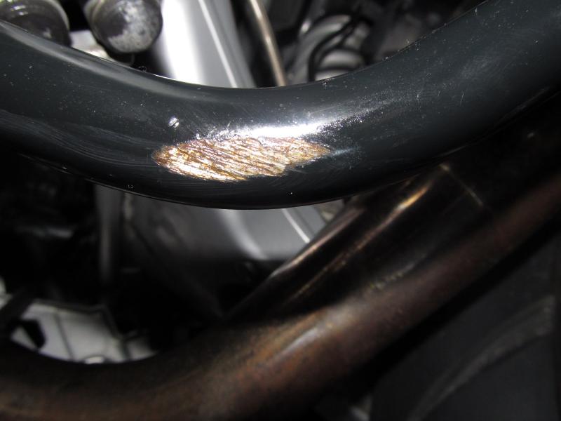

Beim Schrauben sind mir heute einige Roststellen an der GS aufgefallen. Besonders die Außenseite des Seitenständers und auch der Hauptständer scheinen besonders betroffen zu sein :D:D:D

Jau - Gegenmittel: Federvorspannung erhöhen oder wenn notwendig härtere Federn verbauen (lassen). :p:p:p;)

Hast du ESA am Moped..fährst du allein oder mit Sozia...liegst du mit deinem Körpergewicht über dem BMW-Norm-Fahrergewicht von 75kg ?

Du hast recht seh ich auch so.

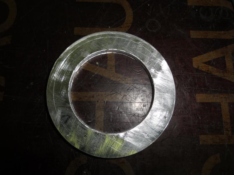

Habe die gleiche Schleifspuren,trotz ESA.
Darum hat mir der Distanzring 5mm geholfen,ohne Abzunehmen.:rolleyes:

Das Ding kam so,darum habe ich den Ring montiert,will fahren.

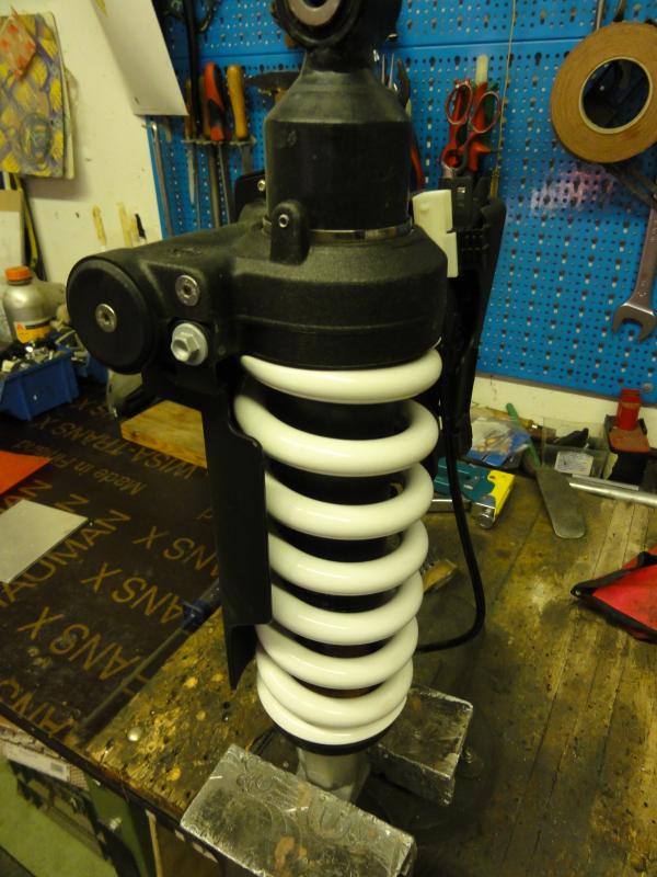

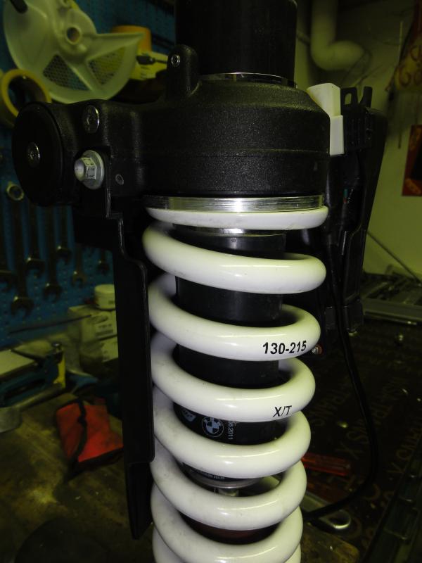

die Feder wird diesen Winter gewechselt war nicht vorrätig,leider.

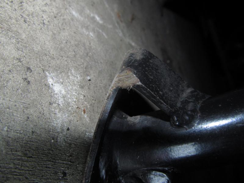

Mein Hauptständer ist auch angeschliffen! Dabei habe ich gar kein ESA! Was tun?
Reklamieren?
Ein Moped ohne Hauptständer kaufen?
Nein, ich glaube ich nehm mir nen Strick und erschieß´ mich!
TE,
stell dein Fahrwerk richtig ein soweit es geht.
Das angeschliffene Teil kannst du in den Wintermonaten beischleifen und -lackieren, alternativ pulvern lassen.
