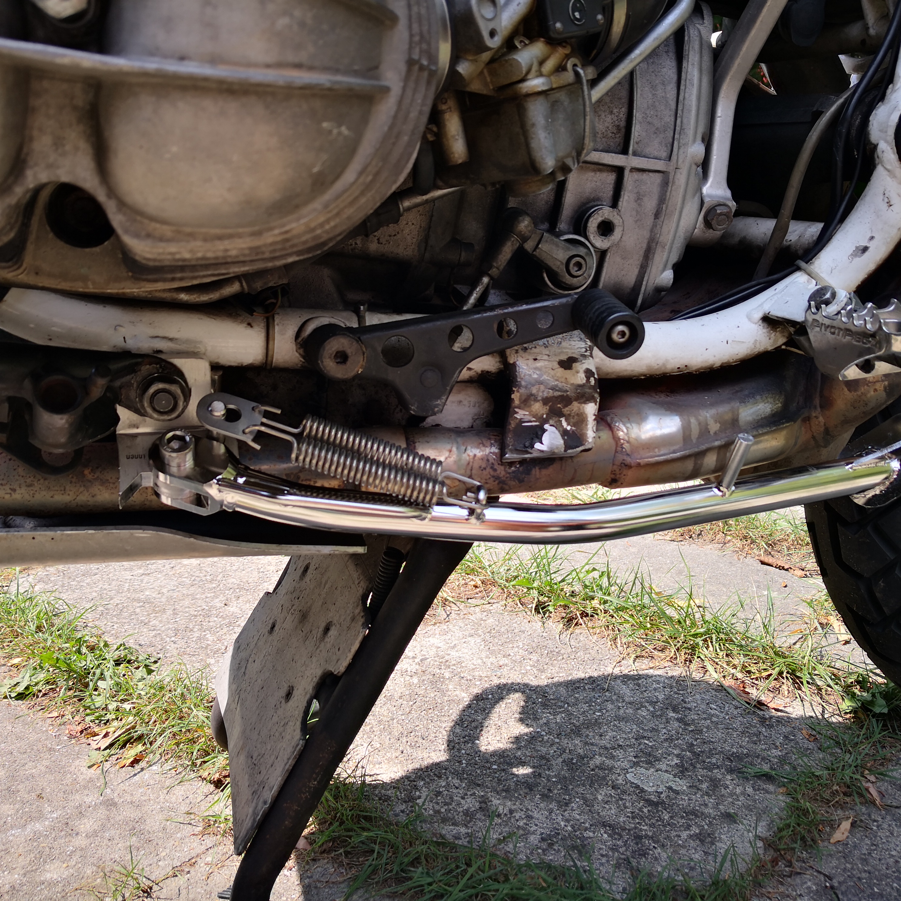

Dafür habe ich zu kurze Beine. Ich finde diese Lösung nicht schlecht:
Ich kann das nur nicht selber machen.
Gruß Hermann
Gruß Hermann
Sowas in der Art hätte ich jetzt auch vorgeschlagen.
Wenn die Seitenneigung zu stark ist, oder einem vorkommt, dann muß man mal schauen ob es nicht möglich ist den Seitenständer zu verlängern. Bei meiner wäre das kein Prob gewesen. Hab da mal länger dran gehirnt, allerdings wg. einer Auflageplatte. . .

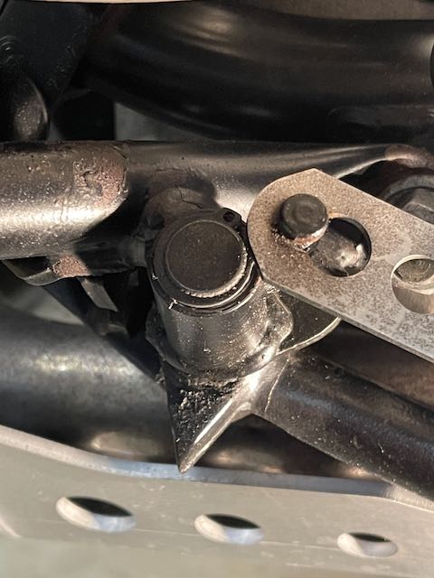

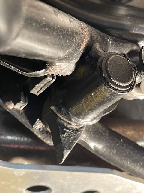

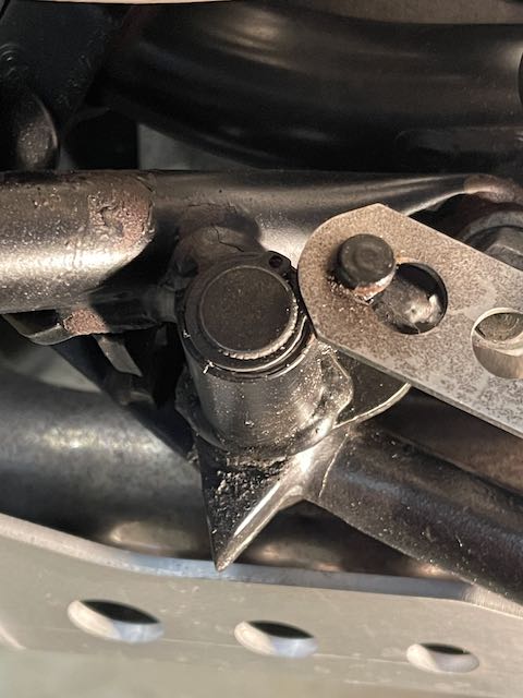

Servus ! hab mir vor Kurzem ne R80 GS geholt und das gleiche Problem wie Hoddel. der Austauschständer der Fa. Wüdo scheint ne echte Alternative zu sein. habe mir das mal an meinem Bike angeschaut und da ich nicht so der Techniker bin, wäre die Frage, wie ich denn meinen Seitenständer demontieren kann. nen speziellen Haken für die Federn hab ich schon, aber wie bekomm ich das oben demontiert ? Danke !
Erst oben das Blech einhängen dann die eine Feder mit einen "Federharken" nach unten in den Ständer spannen dann die zweit.
Um den Bolzen raus zu bekommen Seegeringzange nehmen.
Auf der Rückseite ist auch einer.
Den abnehmen und von hinten nach vorne durchschieben dann kann du den vorne drauf lassen.
Und Fotos deines Neuzugang unter Zeigt mir eure 80/100gs hier 😉
Vielen Dank !

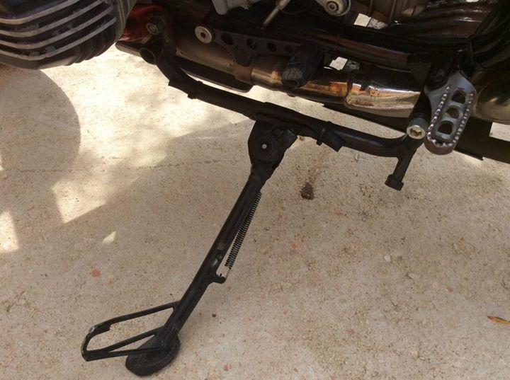

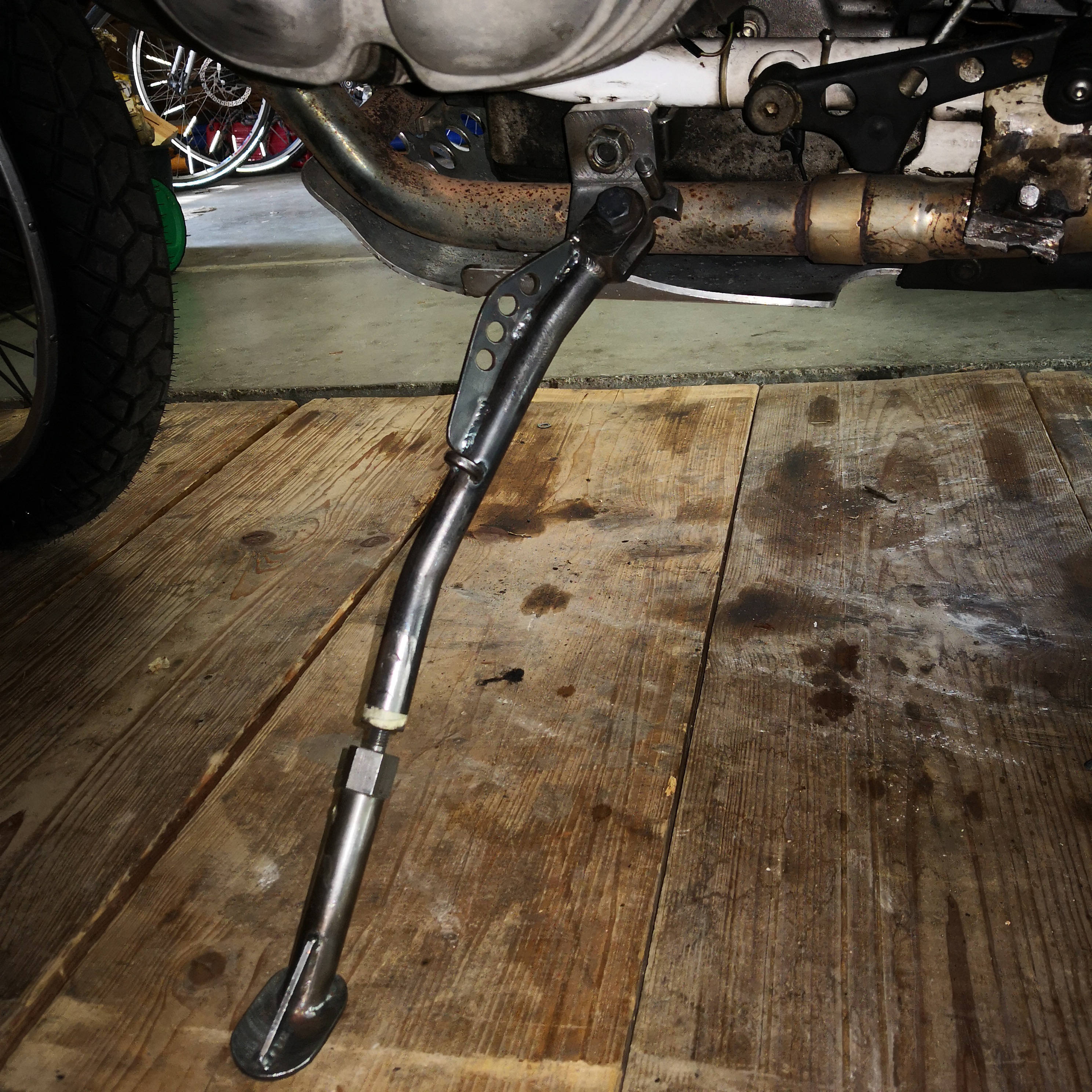

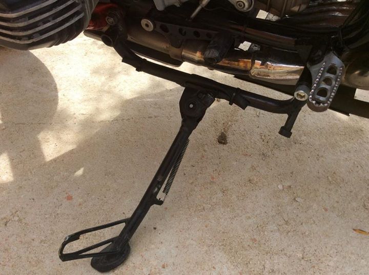

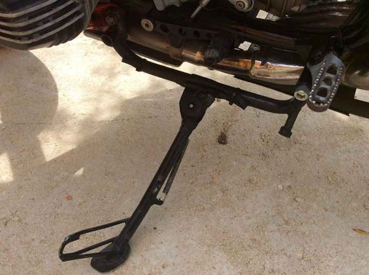

Hallo Gerd
Eine andere Variante wäre noch einen individuell angepassten Seitenständer zu nehmen.
Ich habe bei mir diesen Seitenständer dran. Der klappt aber automatisch ein. Beim Anhalten mache ich es wie von Quallentier beschrieben. Wenn die Q nicht so schräg steht, lässt sie sich auch gut seitlich auf den Seitenständer fallen.
Wenn man bei der Bestellung des Seitenständers mit Manuel rede, dann kann ich mir vorstellen, dass der Dorn zum Rausschieben auch länger vorgesehen wird Das entspricht Hermann´s Lösung.
Seitenständer zur Anprobe: Fertiger Seitenständer montiert
Auf dem rechten Bild sieht man deutlich, dass der Dorn noch länger sein kann, ohne dass er stört.
Gerhard´s Variante des Absteigens wähle ich auch öfters mal. Am Anfang sehr ungewohnt, aber mit Übung klappt die gut.
