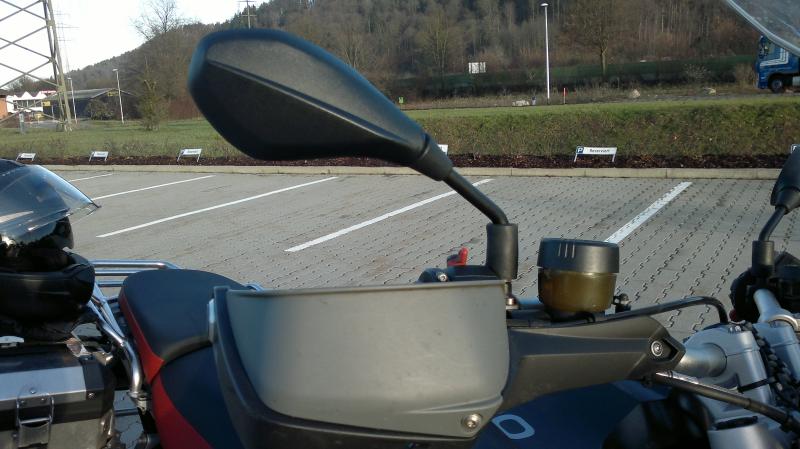

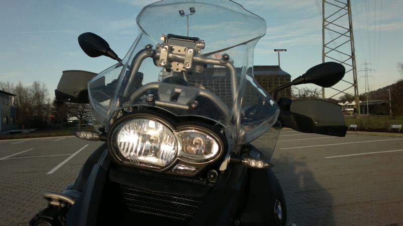

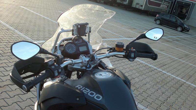

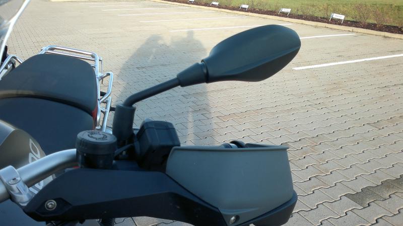

heute angebaut
die Affenohren sind runter,
die neuen von APRILIA drann :)
Ich habe die mitgelieferten Adapter direkt an der Aufnahme anschrauben können, Durchmesser war identisch, Gewinde ist sogar etwas kürzer als bei BMW

Also, die Dinger sind cool,
sehr solide verarbeitet,
Gewinde Adapter sind geschwärzt, aber kein Lack.
Keine Ahnung, wie man das nennt, auf jeden Fall bleibt es trotz Maulschlüssel drann...
Das Gewinde der Adapter habe ich nicht nachgeschnitten, lt. Messung ist der Durchmesser identisch.
Allenfalls sind die Aprillia Adapter am Gewinde etwas feiner,
es geht etwas stramm, aber hält tadellos, keine Vibrationen bei einer kurzen Testfahrt.
Sicht ist durch die Form bedingt etwas anders, es fehlt etwas an der oberen Seite, logisch, der BMW
Spiegel ist ja rund.
Dafür läuft er etwas nach unten aus, da sieht man etwas mehr...
Insgesamt bin ich sehr zufrieden, vor allem mit dem Design
:cool:
und dem Preis, ein echtes Schnäpp`sche
