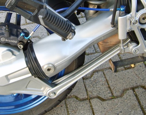

Schick sind auch Kevlar Leitungen - vor allem wenn sie farblich zur Q passen :cool: Genauso stabil, aber schlanker, leichter und teurer ! Und sie versiffen nicht so schnell wie die meisten nicht ummantelten Stahlflexleitungen...
