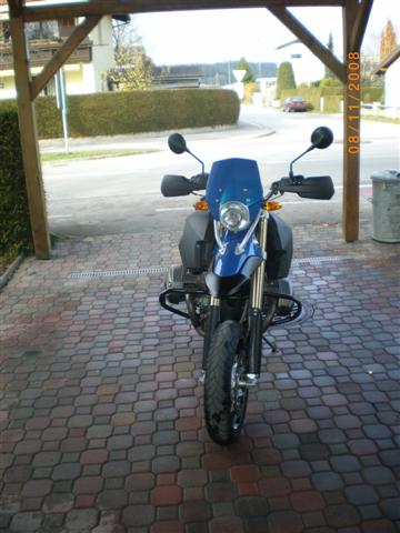

BMWHP2
Touratech
sieht dann so aus.
Hilft gut bei mittleren Feindberührungen und sieht auch nicht übel aus.
Wie man sieht ist die HP 2 / E auch voll tourentauglich ( auch zu zweit im mittleren Gelände )
