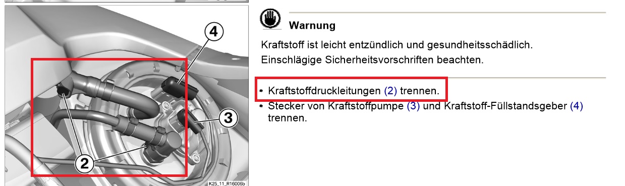

Hi zusammen,
ich hole Norberts Thread noch einmal aus der Versenkung, da auch ich mich an den Einbau zweier Zusatzscheinwerfer entschlossen habe.
Bevor ich etwas mit Gewalt vernichte, frage ich lieber bei einem bestimmten Schritt bei euch nach (auch wenn`s bestimmt super Lächerlich klingt!)
Meine GS ist komplett entkleidet und ich kann den Tank schon leicht anlupfen.
Um ihn komplett abzunehmen muss man noch 2 Stecker und 2 Schläuche trennen, siehe Bild hier:
Mir geht es um die hier beschriebenen "Kraftstoffdruckleitungen" - wie bekomme ich die ab?! :)
Habe schon mittelsanft dran rumgedreht und die Metallöse mit einer Zange zusammengedrückt, da ich sonst keine Lösung gefunden habe.
Hab ich schon was zerstört? :)
Oder muss man mit noch mehr Zangendruck auf die Öse einwirken um den Schlauch abzubekommen?
Hoffe ihr versteht wo ich hänge und habt nen guten Tipp für mich - wenn es unklar erklärt ist oder das Bild nicht zu erkennen bitte melden!
Danke für jede Hilfe!!

Habe heute mittag zufällig die gleiche Arbeit gemacht :-) die spritleitungen gingen bei mir ganz einfach ab. Bei mir war ein kleines Blech das man zum Schlauch hin schieben, dann konnte man den Schlauch ganz leicht abziehen. Achte darauf das du beim zusammen bauen die Entlüftungsleitungen nicht klemmst. War nem Kollegen passiert und durch das Vakuum ging sie dann aus und dann hieß es auf der Strecke auseinander bauen.

und vielen Dank!! Du hast mir den entscheidenden Tipp gegeben. Es sind so kleine polierte Bleche an den Steckern der Kraftstoffleitungen die man drücken muss (wie man einen Knopf drückt) und schwupps waren die Leitungen ab...
Oh mann, ich Horst hab mich an den festinstallierten Klemmen abgemüht und bin froh, dass die wohl für die Ewigkeit gebaut wurden. Die haben sich - zum Glück - keinen Milimeter bewegen lassen...
Danke nochmal und "case closed"!
