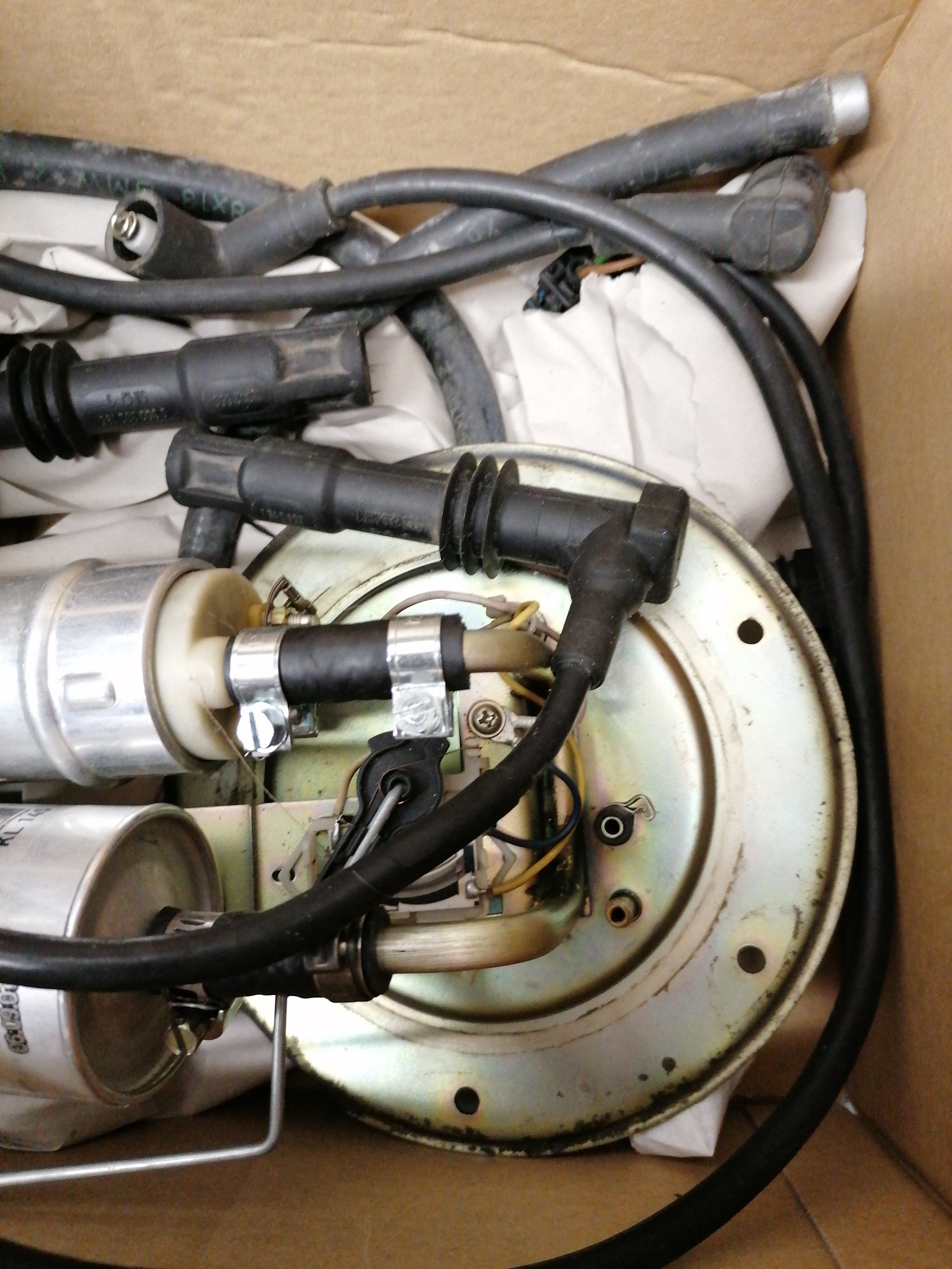

Hallo allerseits,
leider tropft seit einiger Zeit permanent ganz etwas Benzin zwischen der Benzinpumpeneinheit und dem Kunststofftank heraus.
Die Metallplatte habe ich an der Stelle, an der der O-Ring anliegt gereinigt. Ebenso die Vertiefung für den O-Ring im Kunststofftank, in den der O-Ring reinrutschen soll.
Vor dem Einbau habe ich auch etwas Silikonspray aufgetragen, damit der O-Ring passend in die Vertiefung gedrückt werden kann.
Der Tank ist noch aus 1995, bei dem die Muttern für die Schrauben im Kunststofftank eingearbeitet sind.
Und ja, ich habe einen neuen Dichtring von Tills und vorher andere neue verwendet. Trotz alledem tropft es!
Kennt jemand das Problem und hat eine Lösung, außer neue Benzinpumpeneinheit oder neuen Tank?
Viele Grüße
Matthias

anzugsdrehmomment 6nm! die pumpenplatte kann verzogen sein oder eine bzw mehrere verschraubungen undicht....... evt können auch die kabeldurchführungen undicht sein

Ja, kann ich. Alle Durchgänge/Durchdringungen sind dicht.
Wahrscheinlich habe ich die Schrauben zu fest angezogen und damit die Platte verzogen. Habe die Schrauben definitiv zu sehr gequält.
Ich werde nächst Tage mal die Platte mit allem Gesummse ausbauen und prüfen, ob die Platte noch eben ist.
Ich werde weiter Berichten und vielen Dank für die wertvollen Tips!

Stäub das mal mit Talkum ein und schau ganz genau wo es herkommt.
Ich hatte vor kurzem ebenfalls ein Leck im Kunststofftank und dachte es wäre die Platte. War es nicht. Oberhalb in dem Radius waren Mikrorisse, der Sprit sammelte sich dann an der Platte.

Bei mir war das so dass das erst nicht ganz dicht war weil ich die Schrauben vorsichtig angezogen habe und dann etwas undicht war .
Nach dem nachziehen der Schrauben kam nur noch das Benzin das zwischen Dichtung und dem Wulst der PE war . Ich wollte schon die Dichtung erneuern aber als ich das machen wollte war alles dicht .
Auch ich habe Kunststofftank aus 94 noch.
Grüssle Jürgen :bier:

Hallo Spritfresser, ein etwas unkonventioneller Tipp von mir: falls deine Platte so verbogen ist, dass die originale Dichtung nicht mehr abdichtet und du im Moment keine neue Metallplatte bekommst, kannst du behelfsmäßig die Dichtung aus einem gewöhnlichen PVC Abwasserrohr nehmen. Die ist deutlich dicker, sollte also abdichten, passt vom Umfang (hab grade das Standardmaß nicht im Kopf) und hat man eventuell noch in einer Ecke rumstehen. Wie es da mit Benzinbeständigkeit über viele Jahre aussieht kann ich nicht sagen, denke aber dass das kein Problem ist. Ich habe sie mal über ein Jahr bei mir drin gehabt, und sie sah danach noch gut aus.

Aber auf jeden Fall vergleichen .
Die Platte von plastetank ist anders als die vom stahltank

Ist schon eine Weile her aber beim Kunststofftank hat die Platte einen zum Tank gerichteten Wulst . Der ist bei mir am Tank etwas angelegen. Weil ich die Schrauben vorsichtig angezogen habe ist das nicht dicht gewesen . Da hat es sich zwischen Dichtring und Wulst etwas gesammelt und dann ganz leicht getropft .
Da stand die gute über den Winter beim Schrauber wegen Zykodi welche noch die alte war und gewechselt werden musste .
Als ich die GS im Frühjahr abholen konnte wollte ich am Tank den Dichtring wechseln habe aber erst die Schrauben nachgezogen tropfte dann weniger . Weil ich aber die nächsten zwei Wochen keine Zeit für die GS hatte stellte sich heraus dass es nach besagten zwei Wochen dicht war .
Mein Schrauber meinte daraufhin dass die Platte am Stahltank anders sei als am Plastetank .
Grüssle Jürgen
