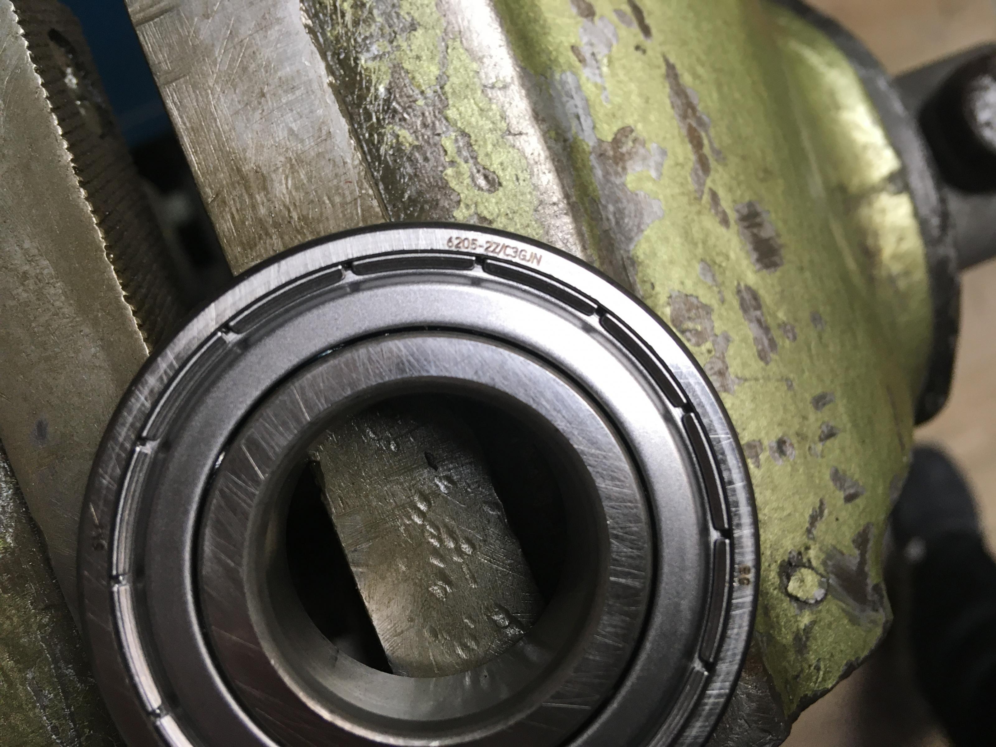

Von meiner letzten Getriebeüberholung hab ich noch neu gekaufte Lager für die Zwischen- und Ausgangswelle übrig.
Sind von SKF und tragen die Aufschrift "6205-2Z / C3GJN"
Evtl. kann man´s ja sogar auf dem Bild erkennen.
Viel Erfolg beim Basteln!
