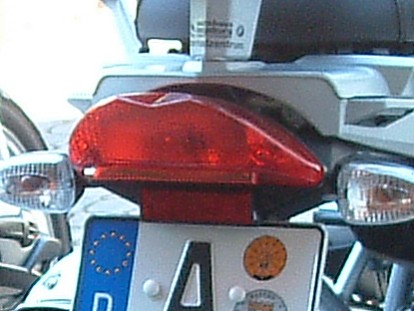

bei älteren Modellen (glaube bis Bj. 2006) waren an dem silberne Heckteil (über dem Rücklicht) die Aussparungen noch nicht vorhanden. Diese mussten ausgeschnitten werden, damit die Abstützung des Topcaseträgers mit dem Heckrahmen verschraubt werden kann. Dies zieht einen gewissen zeitlichen Aufwand mit sich. Insofern "könnte" die vom Händler genannte Arbeitszeit anfallen.
Ansonsten ist das gute Stück wirklich innerhalb kurzer Zeit montiert.
Edit: soeben noch ein Bild von meiner GS im Originalzustand (ohne Aussparungen) gefunden!

erstmal Danke für die schnelle Hilfe. Meine GS ist Baujahr 09.2007 und müßte demzufolge die Aussparungen schon haben, von denen hier gesprochen würde.
Aber was meint ihr mit: das einzigste was etwas aufhält ist das (saubere) ausklinken der Abdeckung.
Richtig, bin mit meiner Zeitaussage auch von einem Neueren Modell ausgegangen wo die Aussparungen schon vorhanden sind. Wenn die Abdeckung abgenommen und bearbeitet werden muss ist es schon erheblich aufwendiger.
Aber da Andreas gerade geschrieben hat das er eine 2007er hat erübrigt sich das ja.
Ich nehme mal an das "Pälzer-GS-Fahrer" mit ausklinken der Abdeckung das selbe gemeint hat.:confused:
