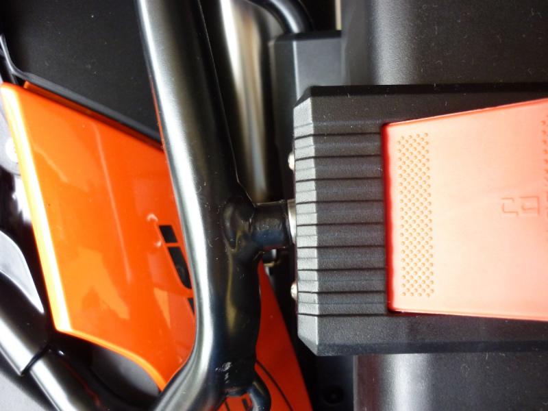

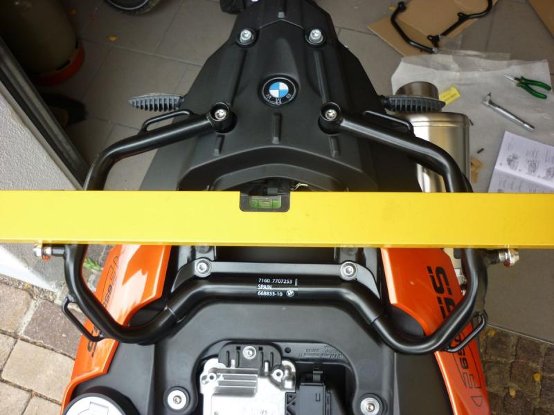

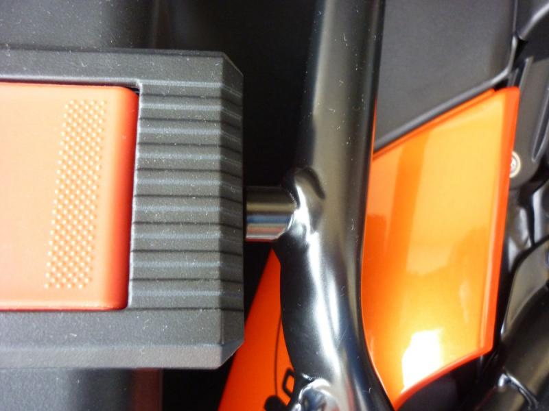

Das Problem mit der Montage des Kofferträgers ist mir auch bekannt.
Am ersten Kofferträger konnte ich den rechten Koffer überhaupt nicht montieren, da der linke Pilz am Kofferträger schräg angeschweißt war. Der Kofferträger ging zurück an den BMW-Händler.
Linke Buchse schräg angeschweißt: Bild1.jpg
Pilz rechts: Bild2.jpg
Pilz links: Bild3.jpg
Der zweite Kofferträger (obere Träger) konnte überhaupt nicht montiert werden, da die Löcher auch mit Gewaltanwendung nicht übereinstimmten. Auch zurück an Händler.
Der dritte Kofferträger passte dann mehr recht wie schlecht. Nur mit erheblichem Drücken und Hebeln waren die Schraubenlöcher auf Übereinstimmung zu bringen.
Mein Moped hat keinen Unfallschaden und die Kofferträger waren BMW-Originalteile!!!:confused:
