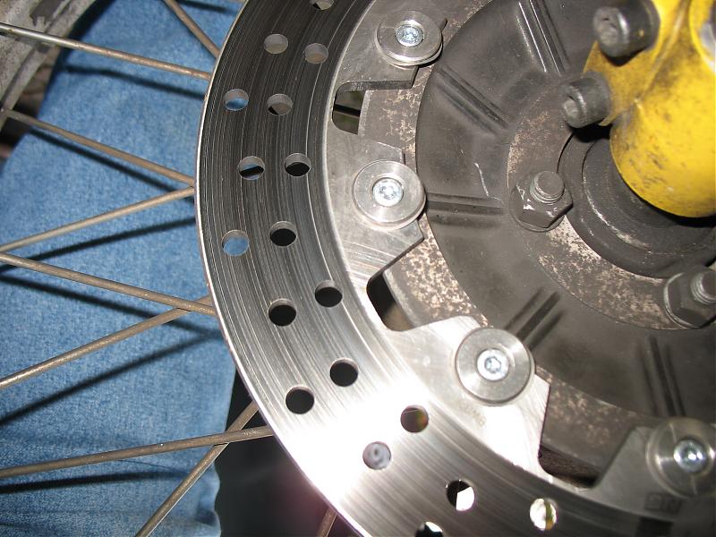

Habe jetzt seit 2 Wochen eine Braking-Scheibe (also schwimmend) drin: deutliche Verbesserung mit viel genauerer Dosierung
Scheibe + Beläge € 160,-
Dazu dann noch den Doppelkolben der K's + Stahlflex
--> und es bremst

alte Bremsscheibe ab
auf Trägerplatte braking-Scheibe draufschrauben
