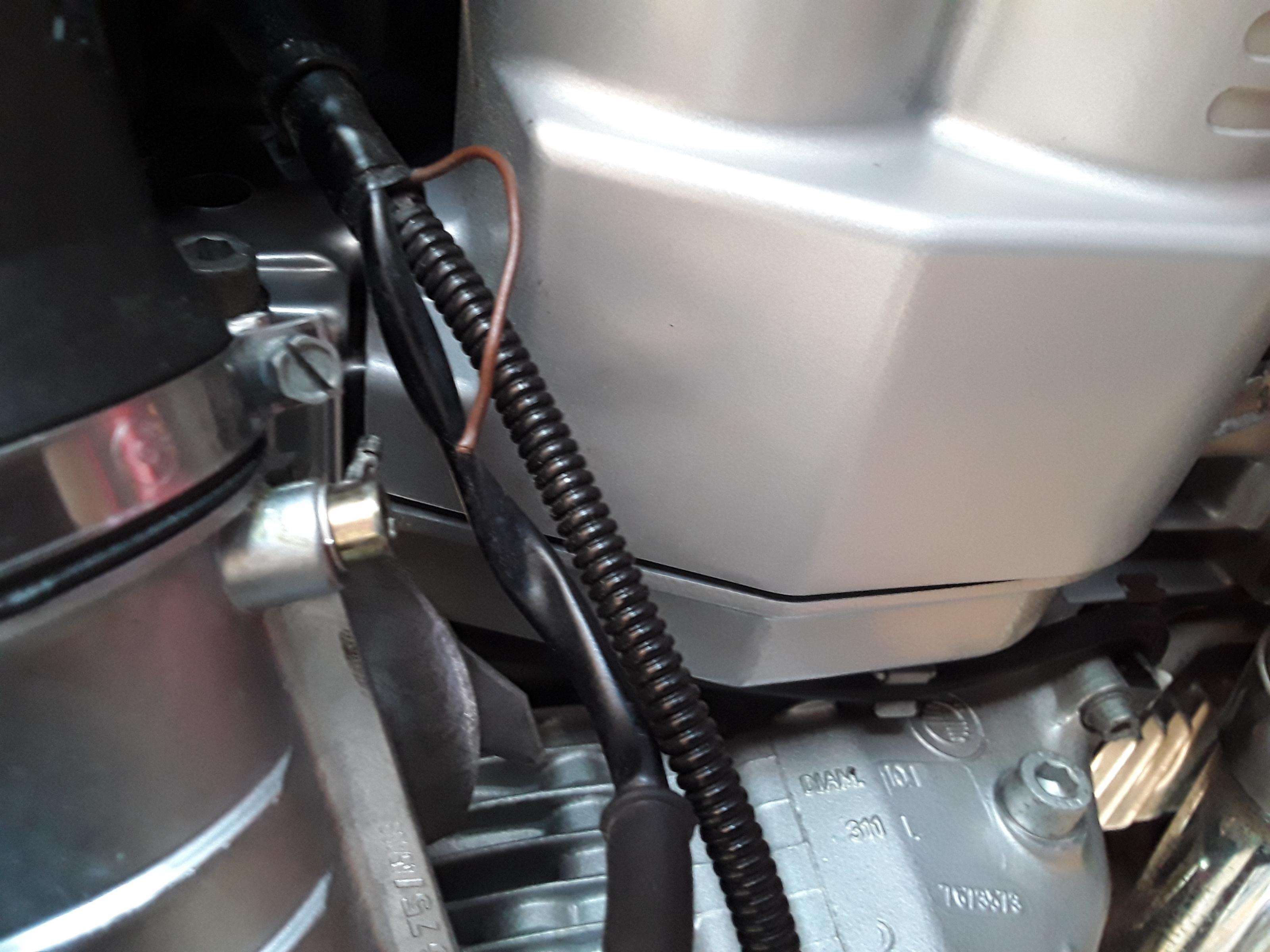

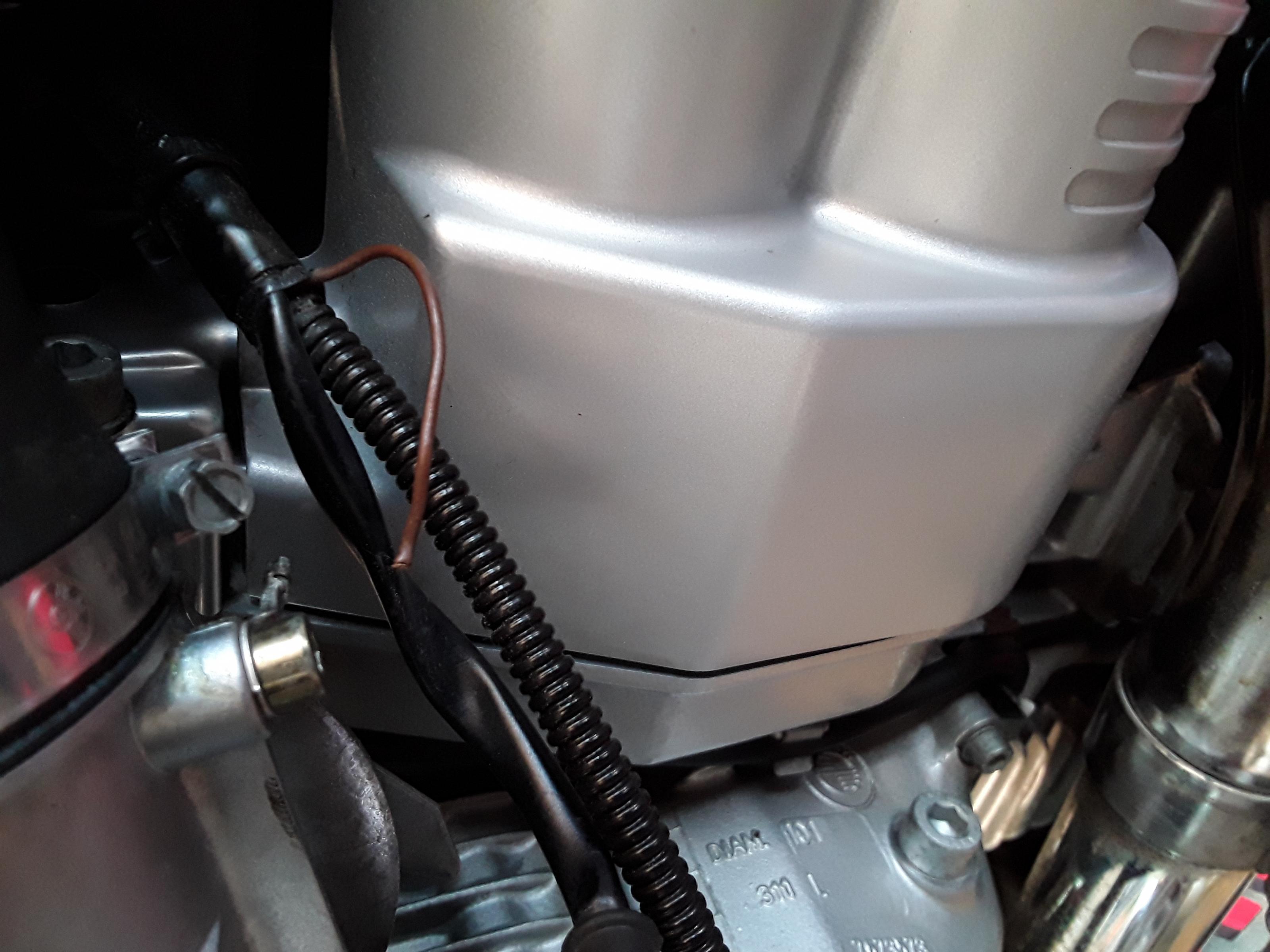

Habe gerade bei der weiteren Gaszug Überprüfung gesehen dass das Masse käbelchen an der Linken Drosselklappe ab ist....
Kann dies zu den vibrationen und dem Rauch geführt haben ? Für was ist die Masse wichtig ?

Das Kabel gibt es nur an der linken Seite... An der Drosselklappe ist eine Extra Bohrung wo das Kabel angeschlossen wird... Werde es nun mal instandsetzen und Probefahren...

Guten Abend, bin gestern und heute Mal ausgiebig probegefahren😉 und das Ruckeln scheint weg zu sein..... Seit her nur einmal Seitenständer rauchen gehabt also alles wieder TOP... Kann's immer noch nicht glauben das es an diesem käbelchen gelegen hat 😁
