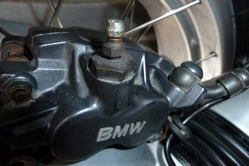

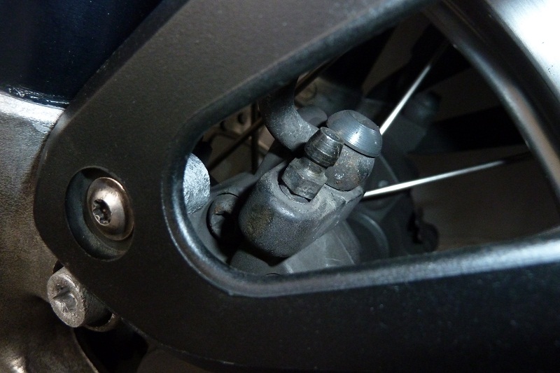

Habe dann wohl doch schon "normale" Entlüftungsventile" drauf, siehe Fotos.
Überlege aber immer noch, ob ich ...
a) 2 x ENTLUEFTUNGS-VENTIL STAHLBUS, M10 X 1.0 (für vorne) je 22,95 Euro
1 x ENTLUEFTUNGS-VENTIL STAHLBUS, M12 X 1.0 (für hinten) je 39,95 Euro
oder
b) auch bei Louis ROTHEWALD BREMSENENTLÜFTUNGSGERÄT für 29,95 Euro
kaufen soll. Habe keine Lust die Ventilschraube bei jedem Pumpvorgang zu öffnen / schließen. Wie macht ihr es?
Danke und viele Grüße
Tom :)
Die BMW wird in der Werkstatt gemacht;)
Die Kawasaki hab ich hiermit bearbeitet:
http://www.google.de/imgres?q=Ölkan...dsp=24&ved=1t:429,r:17,s:18,i:146&tx=79&ty=78
Passenden klaren Schlauch drauf und los;)
Die Luft muß allerdings immer nach oben entweichen können!
Bei der Kawa musste ich beide Brenszylinder abbauen und passend drehen;)
Behälter hab ich mit einer Spritze leergzogen und von Unten neues reingepumpt. Durch die zusätzliche Öffnung an der Ölkanne kann man bei Bedarf auch wieder nachfüllen ohne, dass Luft ins System kommt:)
