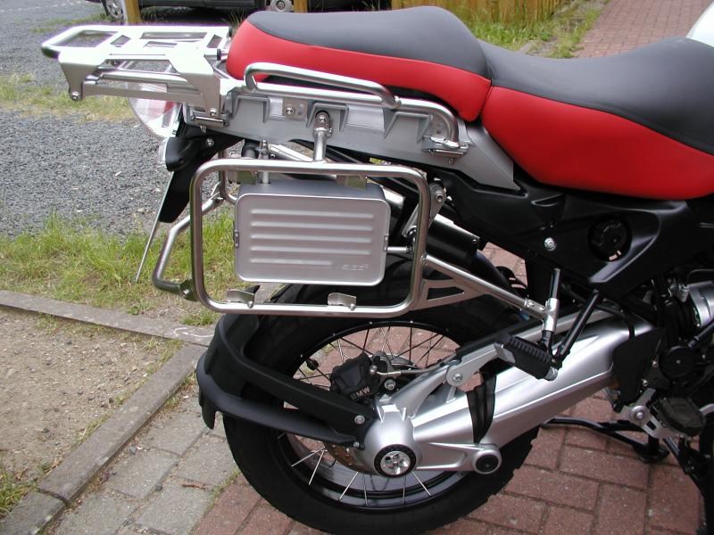

nachdem mir der Durchmesser der original ToolTube zu klein und mir die Baumarkt-Kunstoffrohr Variante zu häßlich ist, habe ich mal dieses aus eine "SIGG" Alu Brotdose gebastelt
Hallo Handstreich,
das sieht ganz hervorragend aus, prima gemacht. Wo gibt es diese Dose und was kostet die?
Gruß Berte

@ Handstreich - sieht First Class aus! Da haette ich auch gerne ein paar naehere Infos. Ich sehe da zwei Streben zur Befestigung?
@Handstreich kann mich Peter nur anschließen und hoffe, dass du die Bauanleitung auch preisgibst :-)
Sieht sehr professional aus :)

...ich werde mal ein paar Detail Photos und Maße liefern. Aber schom mal so viel vorweg:
- die Dose ansich ist eine SIGG Alu Box maxi (22,8x14,5x7,7 cm / 27€)
gibt es z.B. bei Amazon http://www.amazon.de/SIGG-Alu-Box-m..._1_40?ie=UTF8&s=sports&qid=1213863770&sr=8-40
- 2x 18er Schellen zur Befestigung am Kofferträger (~1,5€)
- 1x 6er V2A Gewindestange (~5,5€)
- 1x 10er Alu Stange (hohl - ~3,5€)
- 6x 6er V2A Muttern (ggf. zwei Hutmuttern)
- 8x 6er V2A Scheiben
handstreich

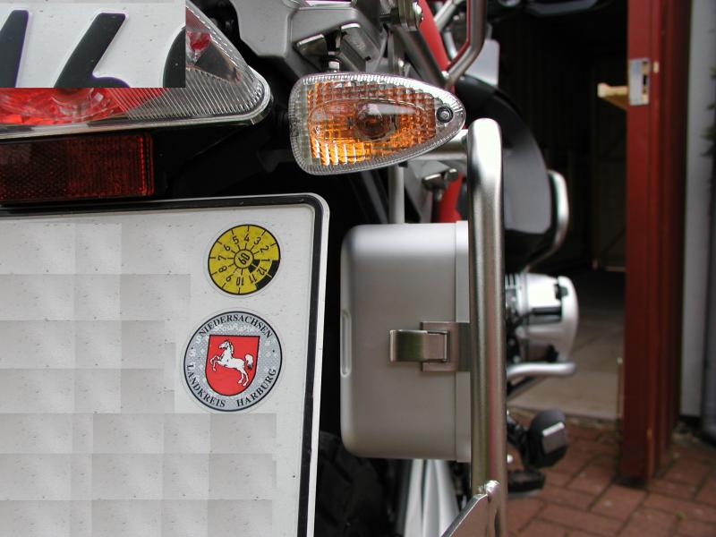

hier nun wie versprochen die Maße und Detailbilder:
- 10er Alu Rohr Stück oben 4,3 cm
- 6er Gewindestangen Stück oben 7,5 cm
- 10er Alu Rohr Stück rechts 3,4 cm
- 6er Gewindestangen Stück rechts 6,5 cm
Hier noch der Link zu meinen Detailbildern:
http://picasaweb.google.com/Handstreich/GSForum

Sieht schnieke aus, die Box samt Befestigung.
Und das hält so richtig, obwohl es nur 2 Fixpunkte gibt?
Oder übersehe ich da was?
...bisher kann ich sagen - ja, es hält - ob die beiden Haltepunkte auf lange Sicht ausreichend sind, wird die Zeit zeigen. Bei Bedarf werde ich die Auflagepunkte an der Dose vergrößern, ggf. mit Aluschienen.
