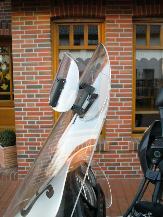

MV Verholen Aufsatz mit Schlitz
Auf meiner 1150 Adv ist das originale Windschild mit seinen 49 cm Höhe verbaut.
Ich bin 1,87 groß und die Insekten explodieren genau im Bereich des Helmvisieres.
Fällt euch noch etwas dazu ein wie ich das lösen könnte?:confused:
Servus,
ich habe (1,84cm, normal hohe Sitzbank) einiges ausprobiert, inkl. Tobinator, Scheibe kuerzen bis Scheibe weglassen, und MV Verholen Aufsatz mit Schlitz drauf, war ein Gebrauchtkauf.
Letztlich bin ich bei dem Aufsatz geblieben, laesst sich seitdem angenehm auch mit offenem Visier fahren.
Nur wenn's richtig warm ist, werden Scheibe und Handprotektoren abgebaut.
Zu dem Aufsatz habe ich noch einen Spanngurt unter die Instrumentenabdeckung geklemmt, da die Scheibe doch a weng wackelt mit dem zusaetzlichen Teil oben drauf.
Gruss, Dirk

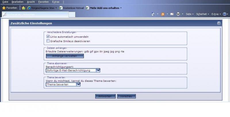

Gerne mach ich das mit den Bildern - aber ich mach das hier zum ersten Mal... Wenn ich auf "Grafik einfügen" klicke, werde ich nach einer URL für meine Bilder gefragt... Wie geht das?
MarTwin
MarTwin
19.05.2009
259
Bad Fischau
R1150GS ADV BJ.03
Ich machs über "Anhäge verwalten".
Geht aber wahrscheinlich bei dir noch nicht da du (noch) zuwenige Postings (Beiträge) hast.
N
Nordlicht
05.10.2007
5.261
Du kannst es z.B. mit imageshack hochladen - da bekommst du dann einen Link, den du hier angeben kannst
