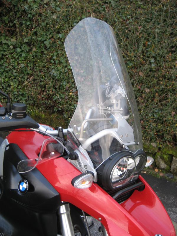

Hallo zusammen,
ich greife hier noch mal auf, da Windschild und Windschutz Themen scheinbar nicht gerne gesehen sind. ;-)
Ich bin 1,95 groß und bin mit dem Windschutz / Verwirbelungen noch nicht so wirklich zufrieden.
Ich hatte alle Positionen des Windschildes schon durch, alles nicht wirklich dolle. Da hab ich dann diesen Aufsatz von Touratech probiert. Aber auch das war nicht wirklich besser. Die Verwirbelungen haben mir dann voll auf den Helm geschlagen.
Jetzt hatte ich mir das MRA Vario Touringscreen besorgt. Auch das ist nicht wirklich besser. Ok, die Verwirbelungen sind weg, aber tierischer Windzug, ab60 kmh muss ich das Visier zu machen...
Hat da keiner ne bessere Lösung für nen Lulatsch wie mich? :D:D:D

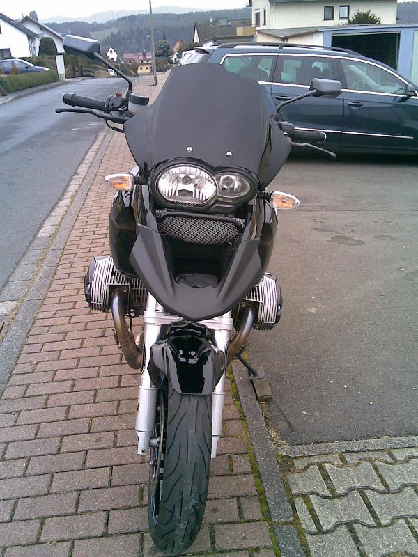

Flache Scheibe montieren und das Visier zumachen beim Fahren. Deine Binde-
häute werden es Dir danken.:cool::D:D
............................(oder einfach ganz langsam durch die Landschaft tuckern)............................................:D:D

Brillenträger...:cool:
:p
Was denn für ne flache Scheibe? Also ich wollte nicht so was abgesägtes haben.:confused:
