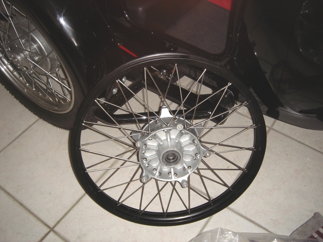

Hi Woody,
Du hattest mich ja schon früher mal angeschrieben wegen meiner Felgen.,,,
Ich habe nur für mich 1 KTM Rad auf
die HP2 passend gemacht.
Das war 2006.
Und es funtzt perfekt.]

Hi woody,
Aus deinen Schreiben und den Pics werde ich net schlau,
(ok, in meinem Alter wird man auch etwas, wie nennt sich das???
ahhhhjetztja=Begriffstutzig:o)
Bei deinem Bild von vorne hast du ne 12er Scheibe, deinen
schönen Adapter, und das passt! und funtzt perfekt!
Nun schreibst du:
"ihr koent eure eigene ktm bremsscheibe kaufen"
was jetzt?? KTM Scheiben oder Adapter mit 12er Scheiben?
habt ihr die KTM Scheiben schon mal mit den BMW Belägen kombiniert/ gepaart ?????????????????
Ich habe das gemacht:
Mit der org. KTM Scheibe 300mm = keine Bremswirkung!!!!!!!
nach 500mtr. war die Scheibe tot!
Danach ne 320er KTM Scheibe, wunderschön aus dem Zubehör:
Kaum Bremswirkung!!!!!!
nach 300 mtr.tot!!!!!!!!!!!!!!!!!!!!!!!!
(schneller und schlimmer vergewaltigt als mit dem Trennschleifer)
Danach den Adapter gedreht
(den vollen Zustand gelassen, da ich Angst hatte, daß das ganze in Lightversion eiert)
und ne BMW Scheibe drauf
und alles ist perfekt!
Niemand kann erklären, warum KTM Scheibe und BMW Belag
nicht harmonisch zusammen Leben!
Peter wo ist das Problem dann auf original KTM Bremsbeläge zu wechseln.???? Die HP2 vorne nutzt die gleichen Beläge wie die 950er von KTM. Die Hinter Bremszange kannste mit den Beläger von einer KTM EXC 450 von vorne versorgen...
Oder gleich auf DP Brakes wechseln..... sie haben die HP2 Bremsbeläge im Sortiment. Habe sie jetzt 4000km drauf.
Kleiner Nebeneffekt sie kosten nur die Hälfte ;)

ja ich weiss,
ich wollt 2 x HP2 rauslasern.
Aber mir hats schon mal OffRoad bei sehr hohem Tempo
(6ter Gang voll) vorne die Bremsaufnahme (Nabe) zerbröselt.
Nun im hohen Alter :(verzichte ich OffRoad, auf Bremsen-Leichtbau :rolleyes:
und 6ten Gang voll;);)
OK, manchmal geht der Gaul dennoch durch.
peter
Peter
Peter
27.01.2005
2.802
wiesloch
@Blubber,
"Peter wo ist das Problem dann auf original KTM Bremsbeläge zu wechseln"
Einfache Antwort.
Habe ich LC8 KLötze drin, funtzt das ganze mit der BMW Scheibe???
für meine StraßenEnduros?
Außerdem muss ich dann immer den Adapter unter dem Bremssattel rausmachen, der für die "nur" KTM Scheibe notwendig ist.
So wie ich es momentan habe, ists mehr wie perfekt,
und ne billigere Lösung gibts Weltweit nimmer!!!
Das Excel Rad kplt. mit Lager neu: 320?/340€????
Herz was willst du mehr?
Obwohl, ich hab ja noch ein Original BMW Rad mit der Saxcess Felge.
Wollte ich mir aber für ne 2te Bremsscheibe an der HP2 aufheben.
