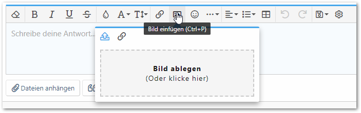

Sorry in Foren bin ich nicht so oft unterwegs.
Ein Foto hätte ich machen können und wie binde ich es ein?
Das Bild auss der PDF Bedienungsanleitung konnte ich über Screenshot in die Zwischenablage kopieren und einfügen.
