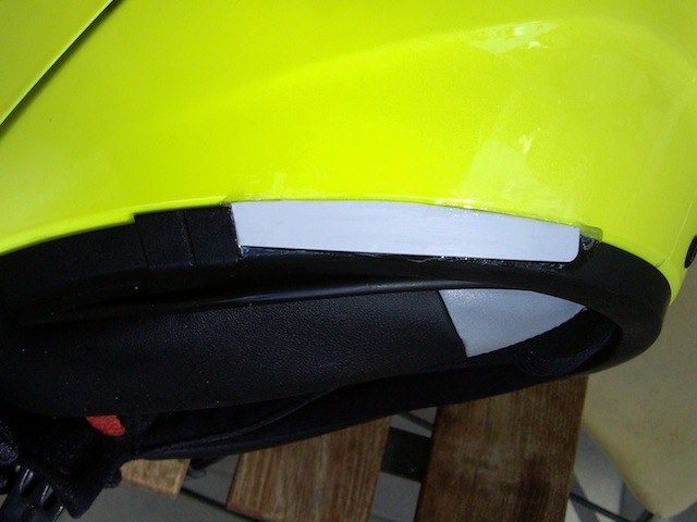

    ABER, wie baue ich das am besten an meinen C3?
    Es geht nur links, dort ist allerdings der Schieber für die Sonnenblende, also muss man die Halterung etwas nach hinten verschieben. Geht aber, der Schwanenhals mit dem Mikro geht dann von unten in den Helm vorne in das Kinnteil.
    Die Klammerbefestigung scheidet definitiv aus, denn da müsste ich den Helm "relevant" bearbeiten, bleibt also die Klebebefestigung.
    Leider hat aber der C3 unten einen 10mm hohen, leicht nach innen abgesetzen Rand. Klebt man die Halterung vorne auf das Ende des Sonnenblendenschiebers, was gehen müsste, bleiben vom Rest des Klebestreifens über die gesamte Länge der Halterung aber etwa 5mm "in der Luft" weil es den Abstand zum Rand gibt.
    Was nun?
    Den Abstand irgendwie auffüllen, oder reichen die am Helm klebenden etwa 15mm Klebestreifen für eine stabile Verbindung?

    ich habe nur das einfache Cardo Scala und habe die Klemmbefestigung beim C3 benutzt , wenn man es etwas weiter hinten anbringt stört auch der Schieber für die Sonnenblende nicht
    beim C3 ist unten so ein Helmkragen den mußt du seitlich vorsichtig herausziehen das ist so eine art Drahtring als befestigung , dann kannst du die Halterung zwischen Styropor und außenschale einschieben, der Drahtring sitzt dann auf der Klemmhalterung auf und steht etwas ab , stört aber nicht weiter und der Helmkragen sitzt auch so fest
    übrigens auch wenn du die Klebehalterung benutzt mußt du ja die Kabel durchführen und mußt dafür den Helmkragen lösen , oder den Helmkragen aufschneiden
    das Schwanenhalsmikrofon reicht dann aber nicht ganz an den Mund , was aber auch nicht soll lt. beschreibung , befestigt habe ich den Schwanenhals vorne mit einem Kabelbinder , an der stelle wo der Helm auseinandergeht ganz am anfang des Kinnriemens auf der seite mit dem Roten Ratschenverschluss
    die verständigung über das Handy mit dem Mikrophon ist sehr gut nur die Lautsprecher sind zu schlecht werde mir über den Winter bessere anlöten
    Gruss Franz

    erstmal vielen Dank für die Antwort.
    Das mit dem Helmkragen wäre kein Problem, wohl aber das die Halterung zwischen Styropor- und Aussenschale soll. Ich bilde mir ein, das das "fest" miteinander verbunden ist, sprich es scheint nur mit "Gewalt" zu gehen, was ich definitiv nicht will.
    Hat es jemand mit dem Kleben beim C3 probiert?

    nutze seit jahren die Kombination. Habe mit Industrieklebeband (gibt es machmal bei Aldi süd 23kg auf 1m) die Einheit geklebt. Hällt gut und falls es lockerer wird bemerkt man dies rechtzeitig.
    ist nicht verklebt ,und wenn dann nur an einigen punkten, bei mir ist die halterung ohne etwas zu zerstören reingegangen , der Nachteil der Klemmbefestigung bei mir ist das sie manchmal beim Kopfdrehen leicht mit dem Kragen verhakt , die Klebehalterung kann man etwas weiter oben befestigen , aber Kleben wollte ich nicht

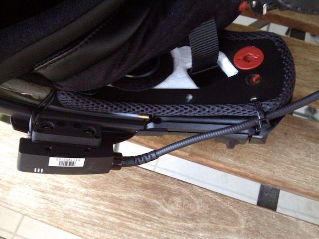

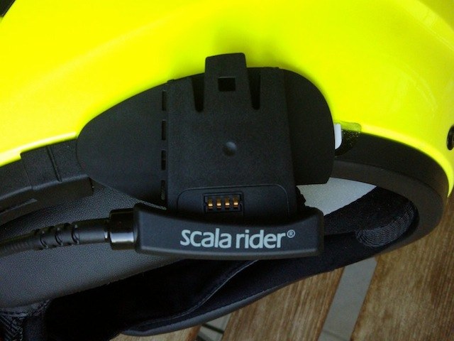

    ich habe mich jetzt fürs Kleben entschieden.
    Dazu habe ich einen Streifen von einer alten Telefonkarte mit 2K-Kleber auf den schwarzen Rand unten am Helm geklebt, um den Unterschied zur eigentlichen Helmschale auszugleichen.
    Dann habe ich die Halteplatte knapp hinter den Sonnenvisier-Schieber geklebt und mit Schraubzwingen festgezogen. Das bleibt jetzt erst einmal bis morgen so dran, dann sollte alles ausgehärtet sein und ich kann mich um die "Innereien" kümmern.
    Ärgerlich ist natürlich die bescheidene Klangqualität der Lautsprecher, vielleicht hören sie sich im Helm eingebaut, besser an, aber eine Frechheit ist es trotzdem bei nicht ganz billigen Headsets so einen Mist zu verbauen :-(
    So, nun nachdem es fertig ist, noch ein paar Bilder.
    Und nach ersten Tests kann ich sagen das es grundsätzlich funktioniert, die Lautstärke ist, im Gegensatz zu meinem alten Kabelheadset nun wieder laut genug (die original Lautsprecher waren OK, der Ersatz aber zu leise), mit der Bedienung kommt man vermutlich irgendwann klar, die Positionierung des Mikros muss möglichst "auf Höhe" des Mundes sein sonst hört die andere Seite schlecht, aber die Audio-Qualität ist nach wie vor bescheiden. Vermutlich wird das später bei den Fahrgeräuschen aber weitestgehend irrelevant und wenn nicht müssen eben andere Lautsprecher dran.
